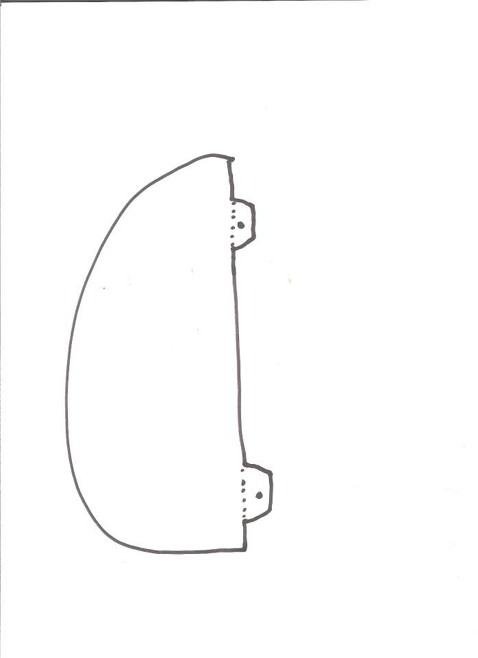

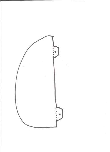

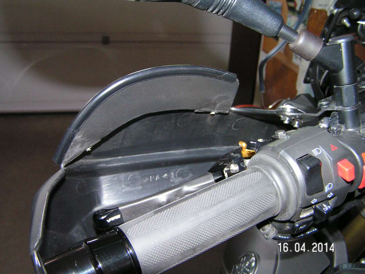

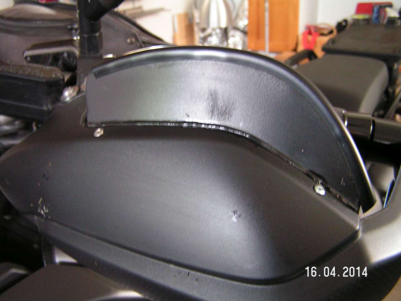

Am Original wurde nichts weggeschnitten, nur je zwei 3mm Löcher gebohrt. Material: schwarze 3mm Plastikplatte
aus dem Baumarkt. Nachdem mir die Form klar war (geschmackabhängig) ließ ich beim Ausschneiden an der Seite
zum Protektor hin zwei kleine Laschen dran, die man mit Heißluft vorsichtig(
biegen kann. An denen werden die Dinger dann mit 3mm Blindnieten am Protektor befestigt. Hoffe, es ist halb-
wegs verständlich.Unglaublich, wie schwer manche simplen Dinge zu beschreiben sind
