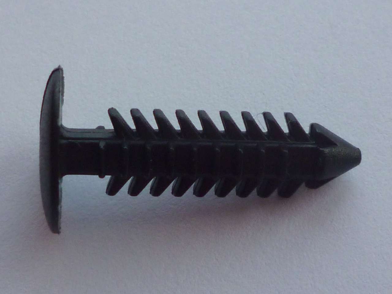

der Vorbesitzer meiner Tenere hat ein Tagfahrlicht von Teuertech angebaut. Das Teil ist ganz in Ordnung, leider aber die Befestigung nicht:
Diese komischen "Nägel" sind so in der Seitenverkleidung drin, dass sie nicht mehr abzubauen ist :(
Ich möchte diese Teile durch ganz normale "Verkleidungsdübel" ersetzen, kenne den Durchmesser aber nicht (laut WHB sitzen an der Stelle die Schnellverschlüsse"3"). Da ich die Gute jetzt nicht erst zerpflücken und anschließend die Teile kaufen will frage ich mal in die Runde, ob jemand weis welchen Durchmesser die Teuertechclipse an dieser Stelle haben?

Da ich mir die Touratech Frontblende gekauft habe und diese akt. noch modifiziere, habe ich die "Nägel" hier noch vor mir liegen:
Durchmesser außen: 6,8 mm
im Kern sind sie 4-eckig: 3,1x3,1 mm
Länge: 25 mm
Diese "Fischgräten" sind hart und nicht flexibel (lassen sich mit dem Fingernagel nicht bewegen).
Ich hoffe, ich konnte helfen.

Danke! Da gehe ich jetzt mal auf Ersatzteilsuche.

Hallo Thomas, die werden alle etwas zu kurz sein. Das Teuertech-Teil ist nicht wirklich passgenau und die Befestigungsnuffinile müssen einen recht großen Spalt überwinden... Und wenn sie groß und starr sind müssen die Befestigungslöcher genau passen. Das klappt leider nicht. Obwohl das bei DEM Preis eigentlich funktionieren müsste...

Ich habe wenn ich mich mit irre diese im Einsatz. Wenn Allerdings knapp 8mm klemmbare Stärke nicht reichen weis ich auch nicht weiter :denker:
