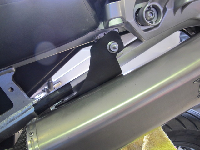

Da muste ein wenig basteln, hab bei der original Aufnahme die kanten etwas mehr biegen müssen , das Loch umgebohrt und ein Stück angeschweißt , dann alles , obwohl es aus Edelstahl ist , mit hitzefesten Lack lackiert
und er Topf sitzt dann fast am Rahmen , da hab ich hitzefestes Klebeband dazwischen geklebt , er ist aber noch beweglich , das auf keinen Fall etwas passieren kann so wie Spannungsrisse oder so , weil zu fest montiert , die Federn haben weiterhin ihre Bedeutung .....

also das ist schon ein wenig Arbeit ...aber das Ergebniss , passt finde ich

Bohh
der Auspuff ist aber verdammt weit oben

Lieber weit oben, als unten.

Außerdem hast Du nützliches und zum teil auch neues, wie z.B. Hitzeschutz für Blinker mit eingebracht.

ja genau meine Meinung .........man kann ja auch negatives zu meinen Beiträge schreiben , hab ich kein Problem mit ...
soll alles halt nur als Anregung und so dienen

danke für die anregung mit dem hitzeschutzblech am blinker.
das werd ich mir auch anfertigen.
