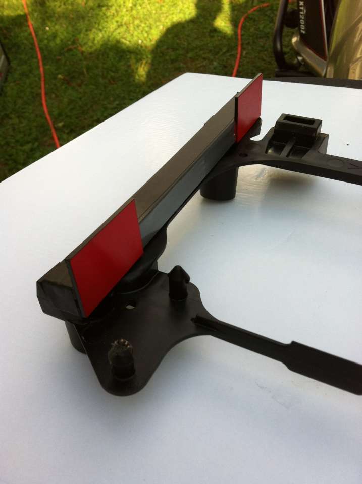

habe heute Bilder von meiner kleinen aber effektiven Sitzbankmodifikation gemacht. Hatte http://www.xt1200z-forum.de/viewtopic.p ... =20#p31719 schon einmal davon berichtet.
Nachdem ich mir Angebote der Polsterer eingeholt hatte, meine Sitzbank zu erhöhen, musste ich doch erst mal schlucken und hatte die Idee, die Sitzbank durch die Unterfütterung des kleinen Hilfsrahmens einfach anzuheben.
Zunächst habe ich mir das passende Material gesucht, um die Schablone (schwarzer Rahmen) zu unterfüttern. Ein Provisorium aus Fischertechnik-Steinen hatte die gewünschte Höhe und sich anschließend im Dauertest bewährt. Weil alles so prima gehalten hat, habe ich nichts ersetzt, sondern mit Panzerband verkleidet und matt schwarz lackiert. :oops:
Seitlich helfen auch Fischertechnik-Elemente (rot im Bild) den Rahmen später auf dem Heck zu zentrieren, da die eigentlichen Pins nun in der Luft hängen.
Schablone mit Distanzstück und seitlicher Führung (rot)
Die beiden so entstandenen Distanzstücke habe ich passgenau mit Heißkleber unter den Hilfrahmen geklebt.

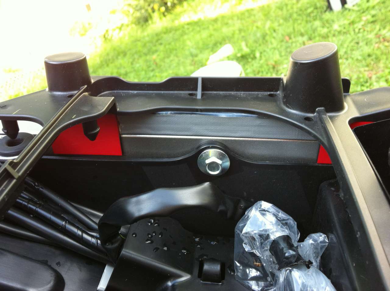

Schablone mit Distanzstück in situ

Mir ist wichtig, dass ich den Umbau spurlos wieder rückgängig machen kann.
Insgeamt bin ich wirklich sehr zufrieden, weil ich mit minimalen Mitteln 1,5 cm Sitzhöhe gewonnen habe. Wenn man es nicht weiß, sieht man es nicht. Selbst der Tankschluss vorne passt und die Sitzbank sützt sich wie gehabt gut ab.
