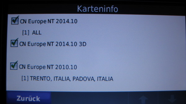

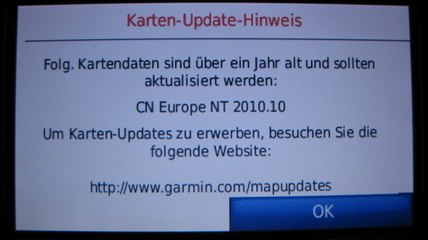

Hatte mein Zümo 660 damals zusammen mit der Super Tenere gekauft. Wegen einem Garantiefall musste der Vorbesitzer das Gerät bei Garmin einsenden und bekam es mit einem aktuelleren Kartenmaterial zurück. Ich hatte bis dato immer das Problem der Unterschiedlichen Kartenstände auf dem Gerät und am PC. Deshalb habe ich meinem Zümo 660 ein Lifetime update gegönnt. Beim überspielen des Kartenmaterials habe ich erstmal nur ein Teil der Karten (Deutschland) auf den Internen Gerätespeicher geladen, da der Platz auf der MicroSD Karte zu gering war. Gestern dann mit 8GB MicroSD Karte die vollständige Abdeckung von Europa aufgespielt. Obwohl die Karten aktuell sind kommt beim Einschalten des Navis folgende Meldung:
Unter Karteninfo steht dies:
Wie bekomme ich die Karte CN Europe NT 2010.10 (1) TRENTO, ITALIA, PADOVA, ITALIA gelöscht - oder wo kommt die her? Eventuell hat der Vorbesitzer die aufgespielt!
Bin am Überlegen einen Reset zu machen. Allerdings habe ich keine Ahnung was dann alles weg ist. Mittlerweile habe ich viele Favoriten und Touren abgespeichert.

So wie es aussieht, hast Du auf Deinem Gerät im Ordner Garmin eine gmapsupp.img. Das ist die CN Europe NT 2010.10.
Zum Beheben: Schließe den zumo über USB an Deinen PC an und warte, bis sowohl Gerät als auch SD-Karte als Laufwerke im Windows-Explorer angezeigt werden. Dann öffne auf dem zumo-Laufwerk den Ordner Garmin. Die darin enthaltene Datei gmapsupp.img erstmal umbenennen (z.B. gmapsupp.old), zumo wieder abstöpseln und schauen, ob das Kartenmaterial 2010.10 noch angezeigt wird. Wenn nicht, nochmal anschließen und die umbenannte Datei entgültig löschen.
Theoretisch wäre es möglich, dass die Datei gmapsupp.img auch auf der Speicherkarte im Ordner Garmin vorhanden ist. Dann selbes Vorgehen wie mit der Datei auf dem Gerät. Ich halte es allerdings aus Platzgründen für wenig wahrscheinlich. Außerdem schreibst Du ja, Du hättest die Datei auf das Gerät kopieren lassen.
Im Naviboard zumo 660 Forum gibt es einen fixen Post mit einem Downloadlink zu einem PDF-Dokument (in einem ZIP-Dokument enthalten). Darin findest du neben einigen Tipps und Tricks auch eine Beschreibung welche Kartendateien wo auf dem zumo agbelegt werden können.

Die Karteninfo sagt folgendes:Floh hat geschrieben:Unter Karteninfo steht dies:
Du hast die komplette 2014.10er drauf und zusätzlich Trento von 2010.10 - und beide aktiv. Probier mal den Pfeil bei Trento wegzuklicken. Ev. kommt dann die Meldung nicht mehr. Gespeichert ist sie natürlich weiterhin.
Oder eben die Vorgangsweise von Valvestino.

Der Pfeil bei Trento wegklicken hat funktioniert! Letztlich bin ich so vorgegangen wie es valvestino beschrieben hat.rubbergum hat geschrieben: Du hast die komplette 2014.10er drauf und zusätzlich Trento von 2010.10 - und beide aktiv. Probier mal den Pfeil bei Trento wegzuklicken. Ev. kommt dann die Meldung nicht mehr. Gespeichert ist sie natürlich weiterhin.
LG, rubbergum
Hat super geklappt!valvestino hat geschrieben:So wie es aussieht, hast Du auf Deinem Gerät im Ordner Garmin eine gmapsupp.img. Das ist die CN Europe NT 2010.10.
Vielen Dank für Eure Hilfe!
