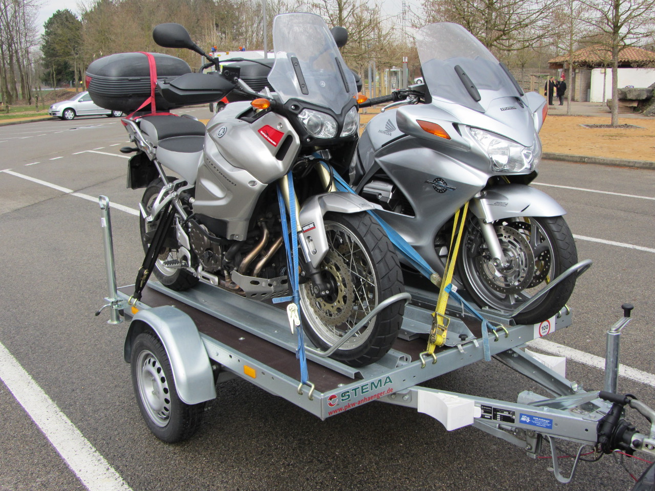

Hallo Ulli
Auf mein online Fotoalbum habe ich ein paar Fotos wie ich meine :xt12: auf den Hänger befestig habe.
MfG
Maik
