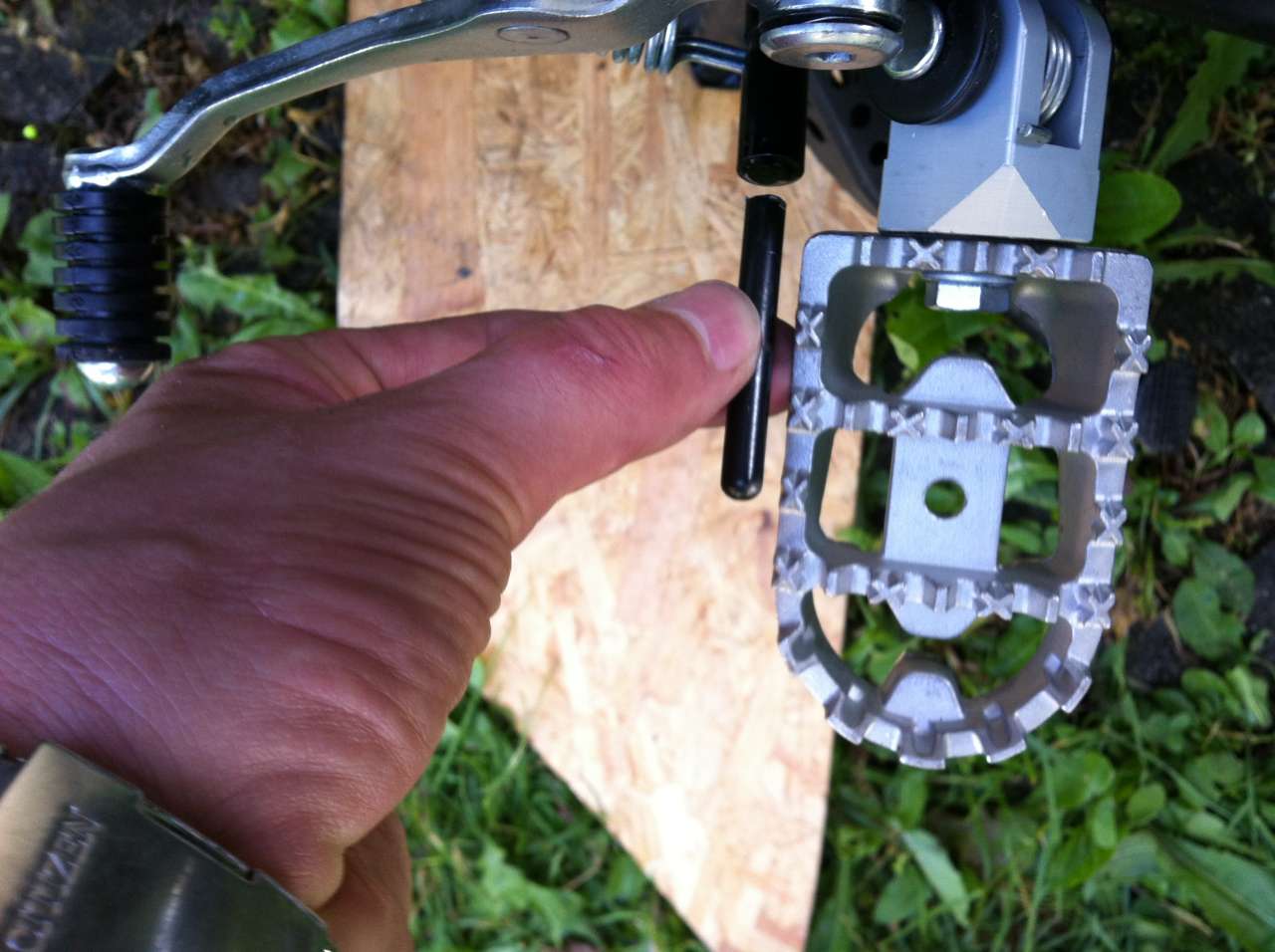

Die SW-Rasten sind aus massivem Edelstahl-Guß und werden über eine Aluminium-Adapter-Platte an den originalen Aufnahmen montiert.
Arbeitschritte:
  • Rasten zusammenbauen
  • Alte Rasten ab
  • Neue Rasten dran
  • Schalthebel und Bremspedal in der Höhe anpassen
Für den Zusammenbau der Rasten braucht man schon etwas Nachdruck, da die Adapter sehr straff in den Rasten sitzen. Ich dachte, dass man beim Zusammenbau nicht viel falsch machen kann, aber es besteht immerhin eine 50%ige Chance, die Rasten verkehr herum zu montieren. Das habe ich genutzt, was bei der späteren Montage einmal dumm Dreinschauen ergeben hat. :roll:
Also musste eine Raste wieder auseinander, was mit Hilfe des Schraubstocks und einigem Hin- und Herwackeln aber gut ging. Noch etwas: Die Schraube, die Adapter und Raste miteinander verbindet, muss bevor alles fest zusammensitzt, eingedreht werden, weil sonst der Platz nicht mehr reicht, sie einzudrehen. Ich habe den Adapter im oberen Loch der Raste montiert, das bringt eine ca. 1,5 cm tiefere Position der Raste. Auch habe ich direkt die Angstnippel montiert und mit einem Tropfen Schraubenkleber gesichert, will Sie ja nicht vor Panik verlieren ... die Gummiauflagen habe ich erst einmal im Karton gelassen.
Der Ausbau der alten Rasten ist recht einfach. Dazu muss der Rastenbolzen, der mit Hilfe eines Splints gesichert ist, entfernt werden. Zwei Zangen taten dabei einen guten Dienst. Auf der linken Seite muss auch noch der Schalthebel entfernt werden, weil sonst der Rastenbolzen nicht herausgenommen werden kann. Die Schraube/Welle ist geklebt und möchte, dass man ordentlich zupackt. Ist Splint und Schalthebel erst einmal entfernt, kann der Bolzen der Raste leicht herausgezogen werden. Die Orientierung der Feder, die die Raste in Position hält, sollte man sich kurz anschauen, um beim Zusammenbau Herumrätseln zu vermeiden. Zur Not hat man aber auch auf der Gegenseite noch ein Anschauungsobjekt. :?
Der Einbau der neuen Raste gestaltete sich einfach: Raste mitsamt der Feder (diese passt im Gegensatz zu Orignialraste zwischen die Schenkel der Adapterplatte) mit Hilfe des Bolzens wieder befestigen. Splint zur Sicherung rein, fertig. Ein Tropfen Gewindekleber auf die Schraube des Schalthebels, dann kann auch dieser wieder befestigt werden.

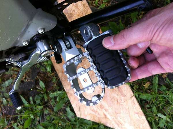

Das Ergebnis lässt sich sehen: Die neuen Rasten sind deutlich breiter und stehen auch mehr ab, sodass man gut und sicher steht.
Vergleich SW-Raste zum Original
Die erste kleine Runde hat Laune gemacht. Auch hatte ich die Idee, dass die Rasten insgesamt sogar noch etwas tiefer liegen, weil die Adapterplatten bereits tiefer montiert sind als die Originalrasten. Wie dem auch sei, ich werde berichten, was mir bei den ersten richtigen Kurvenfahrten widerfährt, denn Bodenfreiheit kann man ja bekanntlich nie genug haben!
