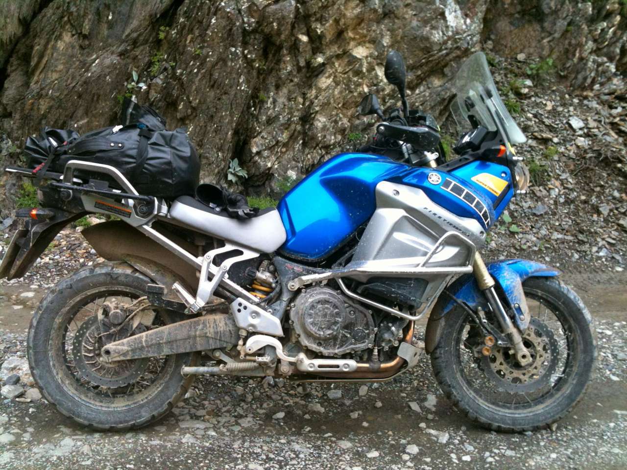

hier ein Bild aus den albanischen Bergen bei Kir.
Ich habe vorne den Anakee 3 und hinten den Anakee 2 drauf.
Es hat geregnet und es war sehr viel Schlamm auf der Piste,bei
solchen Verhältnissen sind die Reifen schon grenzwertig. :denker:
Der Sturzbügel von Touratech ist stabil und gibt den Tank
und vor allem den Lüfter auf der rechten Seite einen guten Schutz.
