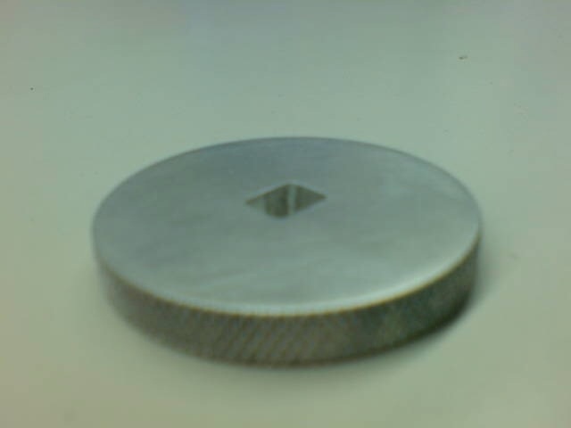

Hallo
Wegen viel zu geringer Resonanz, habe ich mir selbst geholfen, bzw. einen kleinen Auftrag in eine Lehrwerkstatt aufgegeben.
D.h. die oben angebotene Sammelbestellung ist gestorben.
Hier die Fotos...
