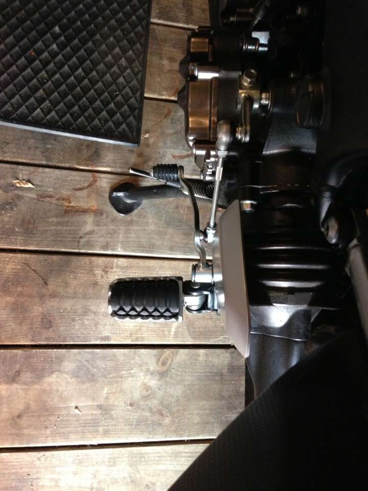

mir ist heute die :xt12: auf die linke Seite umgefallen, bin leider selbst schuld, klassisch aus einem abschüssigen Parkplatz rausfahren,
zusammen mit einer Kuhle, naja :?
Der :xt12: hat es fast nichts gemacht, hat mich wirklich gewundert, nur leichter Kratzer am Handschützer und ein paar Schrammen am Original Motorschutzbügel,
die denke einiges bringen, sonst kein Kratzer gar nix.
Nur der Schalthebel sieht für mich seltsam aus, obwohl vom Gefühl beim Schalten wie vorher. Der ist bei mir nach innen gebogen,
ich weiss nicht, ob dies vorher auch so war.
Deshalb die Frage hat jemand zufällig ein Bild davon, am allerbesten von oben drauf ?
Gruss

eine meiner leichtesten Übungen :roll:

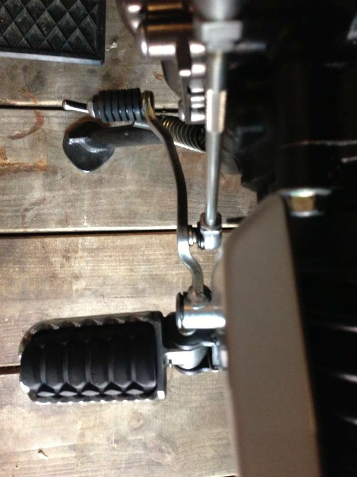

Danke fuer das Bild, meiner ist um einiges weiter nach innen gebogen, weiss nicht, wie der vorher war.
Kann man den einfach versuchen nach aussen zu biegen oder ist die Gefahr, dass der dann bricht ?
Gruss

Ich habe schon gedacht, mir wäre das als einzigster passiert.
Mit einer Knipe... Zangenschlüssel, hat schöne glatte Backen, habe ich den Hebel zurückgebogen.
Peter

wenn sich das Ding nach innen biegen läßt, läßt es sich auch nach außen biegen.
Ich würde den Schalthebel im Schraubstock vorsichtig richten und wenn`s nicht geht, einen neuen kaufen.
Nach innen gebogene Schalthebel können beim nächsten Sturz im Motordeckel landen :daumen_ab:
Probier`s doch mal oder schau dich gleich mal bei Rizoma und den anderen üblichen Verdächtigen um :winken:

Hallo Peter,
ich habe mich voll geärgert, habe das Moped erst eine Woche, etwas über 800km und dann das.
Hast Du den dazu ausgebaut oder im eingebauten Zustand zurück gebogen ?
Gruss
