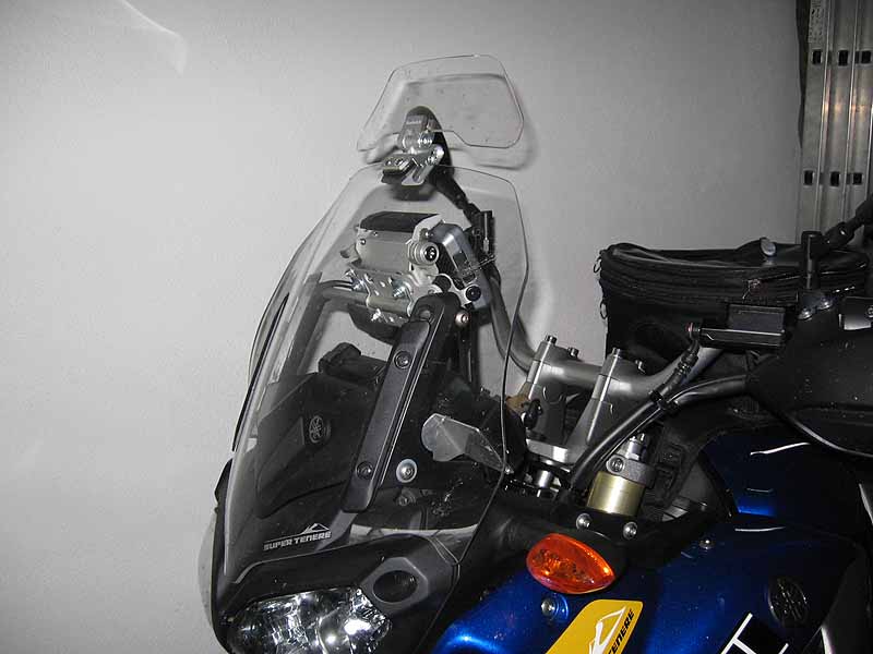

Hab hier auch noch ein paar Bilder:

Hallo TJoe,
ist das jetzt auch eine GIVI Airflow Scheibe?
Ich bin jetzt etwas verwirrt, denn die auf der erste Seite dieses Threats schaut ganz anders aus.

Franz, les mal:
TJoe hat geschrieben:Habe ja nun auch schon einige Experimente hinter mir:
  • Originalscheibe
    Original Yamaha hohe Tourenscheibe
    Givi Tourenscheibe
    Touratech Windschildverstellung
    Wunderlich Vario Screen Aufsatz
Habe alle genannten Komponenten in allen Varianten und Möglichkeiten ausprobiert (alle Höhenstellungen und Neigungen, mit und ohne Spoileraufsatz).
Mein Fazit: höher bringt nichts (es sei denn, man baut ein solches Trumm vor sich auf, dass ich es nicht mehr anschauen möchte).
Ich bin 186 cm gross und fahre die Sitzbank in der hohen Position (Helm Schuberth C3). Das rhythmische Gerappel am Helm habe ich einfach nicht wegbekommen.
Bin nun doch zu einer zufriedenstellenden Lösung gekommen:
Habe die hohe Yamaha Tourenscheibe ca. 12 cm abgesägt. Oben drauf befindet sich der Wunderlich Vario Screen Aufsatz, allerdings "falsch" herum montiert (die Klemmkralle um 180 Grad verdreht, so dass der Spoiler weiter nach hinten rutscht).
Jetzt kann ich bis ca. 100 km/h mit offenem Visier fahren, es gibt es nur noch das normale Windrauschen, und das entnervende Gerappel am Helm ist endlich weg.

@hdidi:
Danke.
@Franz:
Ja, hdidi hat Recht. Die Scheibe auf den Bildern ist NICHT die Givi Airflow, sondern die (abgesägte) Yamaha Tourenscheibe.
Asche auf mein Haupt - ich wollte nicht für Verwirrung sorgen. Habe einfach auch mal meine Erfahrungen mitgeteilt und wollte nicht einen eigenen Thread eröffnen.
