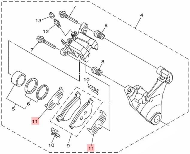

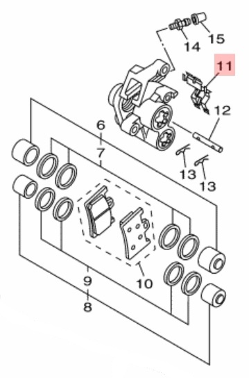

Blech seitlich gibt es beim Hinterrad. Beim Vorderrad ist das Blech oben quer über beide.hdidi hat geschrieben:Du hast doch ein "Blech" zwischen dem Belag und dem Kolben ( zumindest war es bei meinen letzten Möpis so ). Und zwischen dem Blech und dem Belag gehört ein hauchdünner Film (und nicht zum Kolben hin), falls es quitscht. Jetzt versteh ich langsam, warum wir aneinander vorbei reden. Ob die Dicke auch so ein "Antiquitschblechle" hat, das weiß ich auf Anhieb nicht mal.![]()
LG, rubbergum

Merci für die Bilder
Das Blech "11" am Vorderrad hat aber nur die gleiche Funktion wie die Bleche "10" am Hinterrad.
Das hat nichts mit den "Antiquitschblechen 11" vom Hinterrad gemein
Zumindest so ungefähr.....
