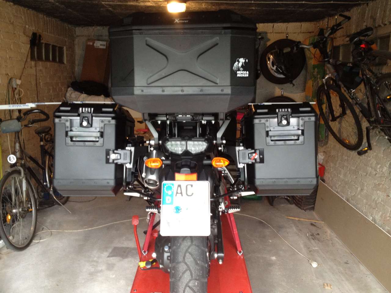

Re: Koffer und Asymetrie
Welchen Kofferträger hast du denn?
Ich habe den Hepco & Becker quick Lock und der ist fast symmetrisch (wenn auch mit 40liter Koffern gesamt sehr breit)
Hallo Frank
meinst du so?
oder sollen beide Koffer auch die gleichen Maße haben?
Wenn ich mein Hirn eingeschaltet hätte bei der Planung, dann wären beide identisch/symetrisch geworden - lediglich die Auspuffblende hätte einen Teil ihrer Daseinsberechtigung eingebüßt
Hier kannst du es vielleicht erkennen - wenn die Aussparung am Koffer nicht vorhanden wäre,
und ein Teil der Blende entfernt worden wäre, ja dann, dann ginge der Koffer mit ca. 0,5cm Abstand am Endtopf der Tenere vorbei.
Mehr Bilder zu dieser Lösung gibt es hier
Gruß Peter
meinst du so?
Gruß Peter
