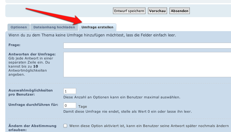

Eine Umfrage kann doch jeder erstellen.
Einfach ein neues Thema aufmachen und unten auf den Reiter "Umfrage" klicken.
