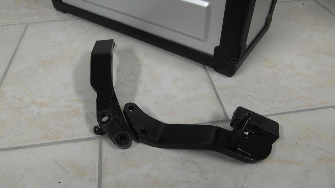

Ich habe eine 12er XT First Edition mit den original Yamaha Koffern. Ich überlege gerade, die Koffer zu verkaufen.
Hinter dem linken Fussrastenträger ist eine Stahlverstrebung eingebaut (auf den Bildern das Teil links, das rechts sichtbare Teil ist der Knödel, in den der Koffer eingeklinkt wird, also ein Teil des Kofferträgers).
Meine Frage ist nun:
Ist die Stahlverstrebung (im Bild links) serienmässig an der Maschine vorhanden, um den Fussrastenträger zu stabilisieren, oder gehört die Stahlverstrebung zum Koffer(träger)?
Anders ausgedrückt: wenn ein Koffersatz kpl. mit Träger angeboten wird, gehört dieses Teil dazu, oder ist dies grundsätzlich schon an der Maschine vorhanden?
Die einfachste Lösung ist, wenn mal jemand an seiner Maschine, die er ohne Koffer und Koffersatz gekauft hat (also keine First Edition mehr), nachschauen könnte, ob die Stahlverstrebung hinter dem linken Fussrastenträger vorhanden ist.

ich habe mal hier im Wiki nachgesehen
hier ist nix vom Halter zu sehen = Kofferzubehör

Meiner Meinung nach macht das Eisen zur Verstärkung des Fussrastenträgers durchaus Sinn, denn der wölbt sich ja mächtig um den Auspuff herum. Und wenn man da draufsteigt, könnte ich mir schon vorstellen, dass das Aluminium diese Belastung nicht aushält.
Im Online Ersatzteilkatalog ist auch bei den 2013er Modellen das Eisen eingezeichnet (aber vielleicht nur als Zubehör für den Koffereinsatz?). Mal warten, ob einer in die Garage schlittert und nachschaut...

TJoe hat geschrieben:Mal warten, ob einer in die Garage schlittert und nachschaut...
So TJoe
War jetzt EXTRA in der Garage schauen :mrgreen:
An meiner :xt12: Modell 2011 ist diese Verstrebung nicht dran.
Ich denke die gehört definitiv zum Kofferträger :denker: .

ist zur Verstärkung der Kofferträger. Serie hats ja nich drann.
Bei meinem TT-Träger war auch ein mordsmassives Teil zur Verschraubung unter dem Fußrastenhalter dabei.

Die teile sind fur die Kofferträger.
Ich hab complete Set gekauft wie ich die Koffers mit ein inkomplette Träger hier am Forum gekauft hat.

ich bin vom Original First Edition Koffersatz auf SW Motech Halter und Givi Trekker Koffer umgestiegen.
Diese Fußrastenstrebenverstärkung ;) musste ich demontieren um die neue Halterung
anzuschrauben => Fazit: Teil des 1.Edition Koffersatz

Bei mir auch - 2010er gekauft - keine Srteben hinter den Fußrasten
1st edition Koffer nachgerüstet - Streben sind Teil der Halterung
