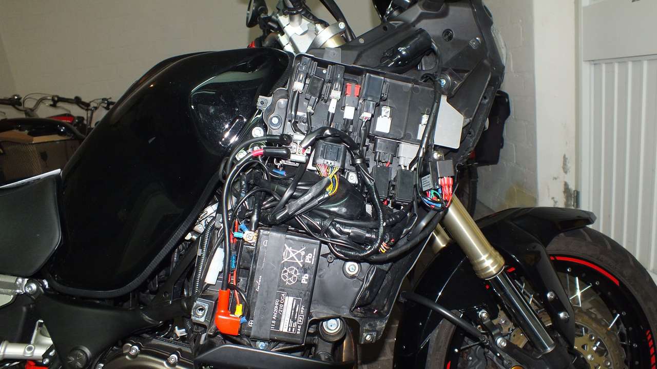

Soo nu hab ich auch den MotoBozzo-Switch drin, nur die Anbauposition der Leuchten habe ich geändert.
Hab sie an den voderen Enden der Sturzbügel von TT angebracht. Bringt die Scheinwerferkegel etwas mehr auseinander und den Kichtkegel tiefer.
Hab es aber noch nicht "on the Road" bei Dunkeleit probiert.

hey ho Fun-biker, magst du mal bitte ein Foto einstellen? Eigentlich hab ich was für das riesige "Nichts" unter den Scheinwerfern gesucht.... auf dem Motorschutzbügel auf der Yamaha-Seite siehts aber auch gut aus, nur die Original-Nebelleuchten sind mir echt zu teuer...Fun-biker hat geschrieben:Soo nu hab ich auch den MotoBozzo-Switch drin, nur die Anbauposition der Leuchten habe ich geändert.

Re: Halogen Nebelleuchten inklusive MotoBozzo-Switch
Muss ich mal im Foto festhalten. Kann aber sagen haben sich an dieser Stelle auf jeden Fall bewährt.
So habs mal geschafft Bilder von meinen Nebelscheinwerfern einzustellen.
da ja nun mehrere
-Fahrer die Motobozzo Zusatzlampen samt autoswitch montiert haben, frag ich mal in die Runde wie ihr sie denn angeklemmt / geschaltet habt!?
Meine gehen gemeinsam mit dem Abblendlicht automatisch an und über "Doppelklick-Lichthupe" wieder aus.
Bei Fernlicht bleiben die Zusatzlampen an. Laut Herrn Bozzo ist dies auch zugelassen.
Aber was sagt der TÜV dazu? Sind die Motobozzo als Nebellampen oder als "Zusatzlampen" deklariert?
Gehen die Lämpies bei euch auch direkt mit an, oder schaltet ihr sie bei Bedarf an?
Hallo Kalle,
meine MotoBozzo hab ich genau wie Du angeklemmt.
Jetzt bei dem trüben Wetter eine echte Verbesserung zum sehen und auch zum gesehen werden
Zum Thema TÜV hab ich noch keine Meinung. Die
Meine waren vom Vorbesitzer so an geklemmt das sie nach starten des Motors erst durch 2 x kurzes Lichthupen eingeschaltet wurden. Manchmal kam es vor das ich sie vergessen hatte einzuschalten!Varaderokalle hat geschrieben:Gehen die Lämpies bei euch auch direkt mit an, oder schaltet ihr sie bei Bedarf an?
Deshalb habe ich sie jetzt so an geklemmt wie du.
Dazu musste ich das Grüne Kabel von der Doppelklemme am Relais abziehen und dann den Lila Draht dort an klemmen, der war beim Switch lose zu finden. Danach blieb der Grüne Draht frei hängen. Übrigens kommt aus beiden Kabeln (Grün und Lila) Masse heraus, somit müssen diese nicht super isoliert werden.
Zum TÜV kann ich noch nix sagen, da muss ich erst dieses Jahr im Sommer das erste Mal hin!
