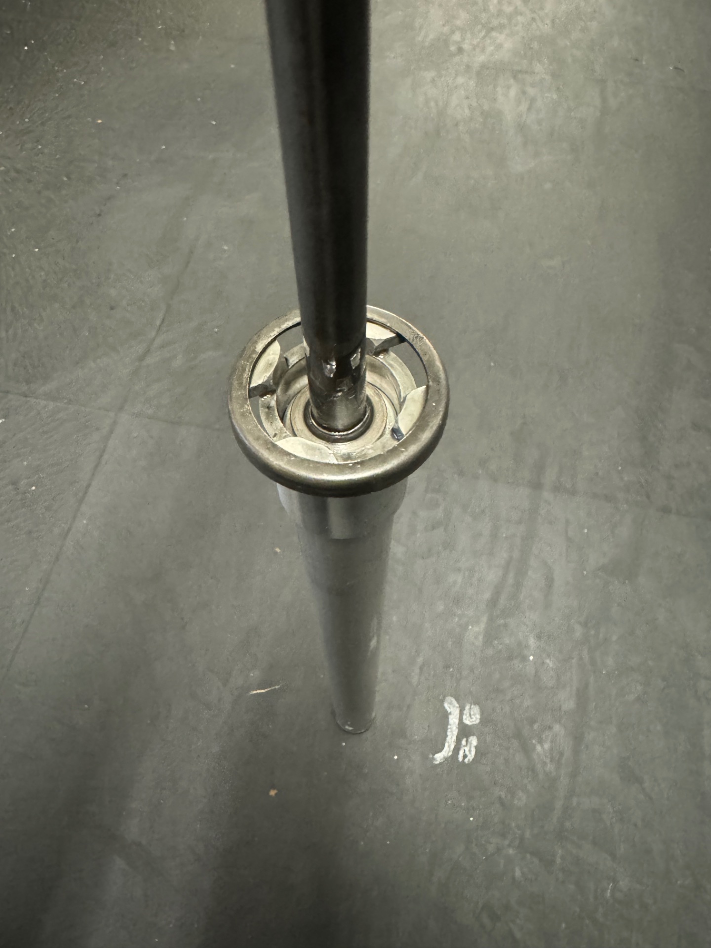

Re: Telegabel: Zerlegung und Überholung / Wechsel Simmerringe
Alu 4-Kantrohr außen 20x20 mit ca. 1,5mm Wandstärke.
Damit kann man nach Entnahme der Feder und Federführung (weißes Kunststoffteil) von innen gegenhalten. Ich habe den Gabelfuß mit 8er Inbus fixiert und dann mit einem Gabelschlüssel das Alurohr gedreht. Geht 1a.
