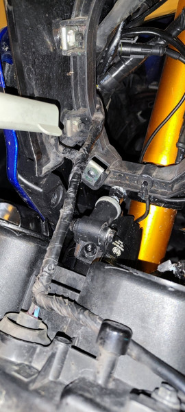

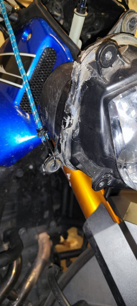

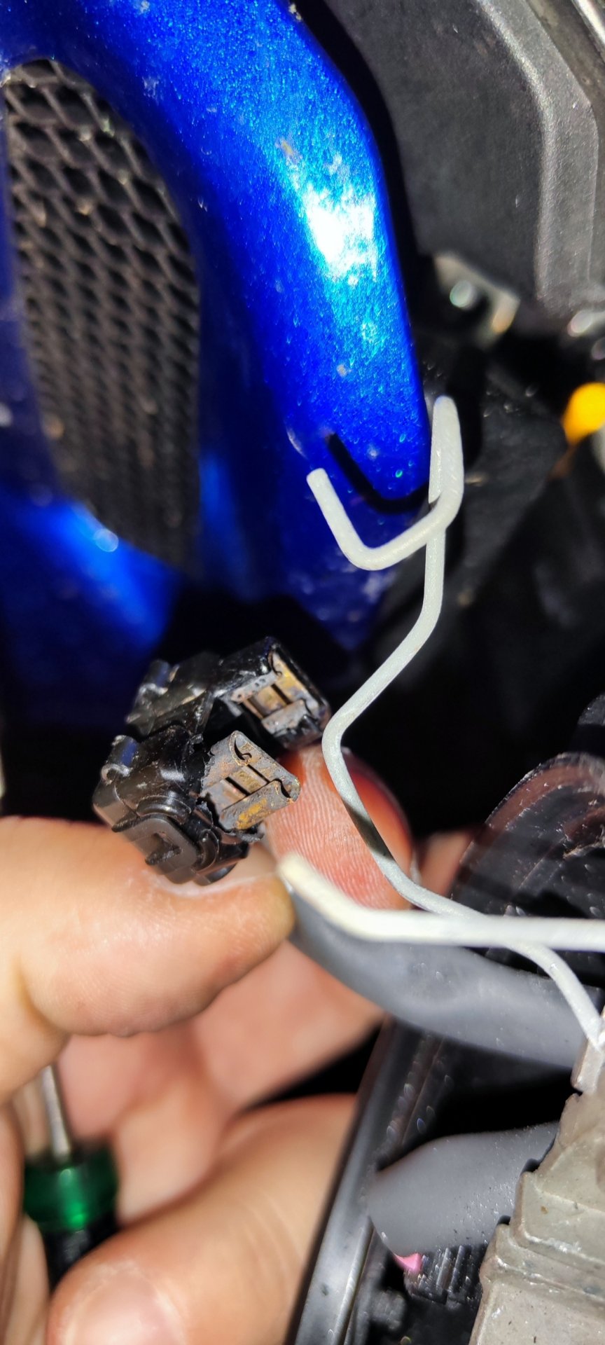

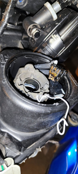

Was ich nicht erwähnt habe, als ich gestern den Scheinwerfer ausgebaut habe ist folgendes.
Der Vorbesitzer hat den Scheinwerfer höchstwahrscheinlich schon auseinander gebaut ,da rund herum Silikon auf dem Gehäuse war.
Wasserschaden ?
Das sah jetzt nicht aus als ob das vom Werk gemacht wurde.
Der linke H7 Stecker war auch auf einer Seite "angebrochen".
Die eine Seite musste ich mit einem Schraubenzieher von der H7 Birne " aufhebeln" damit ich den Stecker abbekomme.
Hätte ich daran angerissen wäre das Kabel bestimmt abgerissen.
Fotos kann ich dann das nächste Mal machen, aber ich glaube man kann sich das auch vorstellen.
