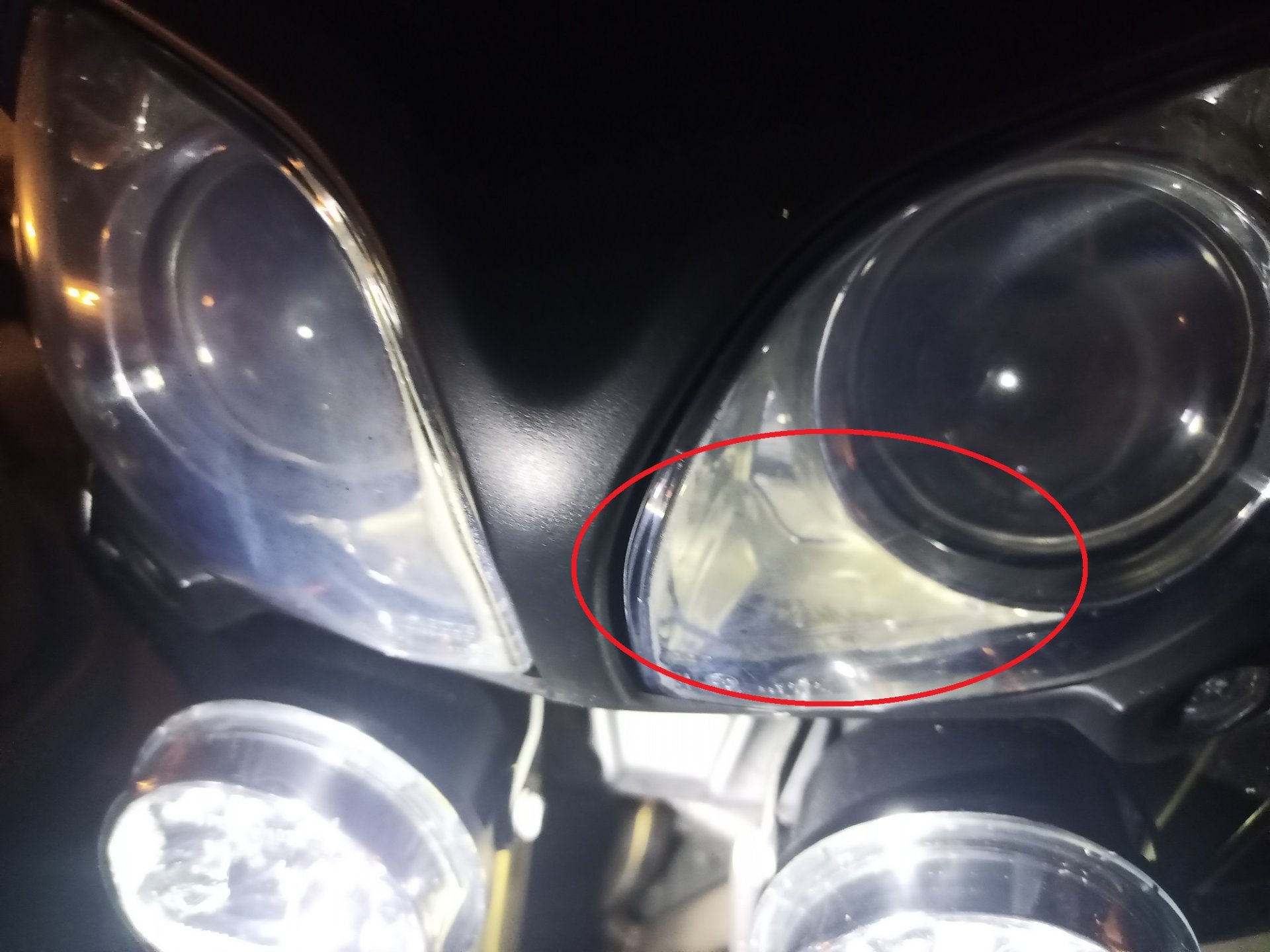

Also, die witzige Seite zuerst... Der Chef in meiner Werkstatt meinte ja, er könnte eine "Reinigung" des Scheinwerfers versuchen - allerdings ohne Garantie, auch wegen der Fernlichtumschaltung. Er habe aber in der Vergangenheit gute Erfahrungen "damit" gemacht (allerdings nicht am Scheinwerfer einer :xt12: , sondern grundsätzlich). :denker:
Jetzt wird's funny... er schmeisst den ganzen Scheinwerfer - "hinten offen" (natürlich ohne die Leuchtmittel) in den Geschirrspühler! Und lässt den da drin 2 oder 3 Reinigungsumläufe drin. :shock: :lol: (genau die Reihenfolge war bei mir als er mir das gesagt hat...)
Ich dachte mir, schlimmer kann's ja kaum werden... :-)
Nun, das wurde es auch nicht. Das Foto im Anhang (wo ich das endlich mal gescheit einfangen konnte hoffe ich) könnte fast ebenso gut von "vorher" stammen. Die refkletierende Beschichtung ist nun aber sehr deutlich weg (hinten im roten Kreis gut zu sehen). Alles in allem "eine saubere Sache", aber wird garantiert nichts daran ändern dass der Scheinwerfer wieder beanstandet würde bei der nächsten MFK/TüV. :lol:
ABER: die Fernlichtumschaltung funktoiniert nach wie vor!
Nun, ich habe ja wohlweislich voraus bereits online einen neuen, originalem kompletten Scheinwerfer bestellt - für rund CHF 940-.- (inkl. Zoll!, Versand...) statt der in der Schweiz nun so veranschlachten CHF 1400.-. Inkl. Kabel und Leuchtmittel, alles drin und dran und anschlussbereit.
Womöglich - ich meine ich bin hier im Forum mal drüber gestolpert - könnte eine etwas sanftere Reinigung mit Öffnen des ganzen Gehäuses zu einem besseren Resultat führen. Aber das Ding in den Backofen zu legen, scheint mir nicht so ganz zielführend zu sein - nur um es aufzubekommen... :-) Obwohl, JETZT könnte ich das ja auch mal versuchen.
Aber bevor nun jemand reklamiert: mein Chefmechaniker hat GANZ KLAR von Beginn weg gesagt, dass er mir nichts garantieren könne. UND: er wollte sowieso kein Geld dafür haben. Hab ihm für die Bemühungen aber natürlich wie es sich gehört trotzdem was in die Kaffeekasse gelegt. :-)
so, und nun habe ich zwar diesen kompletten Scheinwerfer immer noch/wieder an meiner :xt12: - aber dafür (wird dann nach dem Umzug so) auch eine etwas speziellere Beleuchtung "auf Halde" für mein neues Daheim. :lol: (wenn ich dann den neuen Scheinwerfer verbaue)
So im Nachhinein gesehen vermute ich, dass ich beim Birnen-Wechsel vermutlich mal die Schraubkappenn nicht sauber drauf hatte. :denker:
