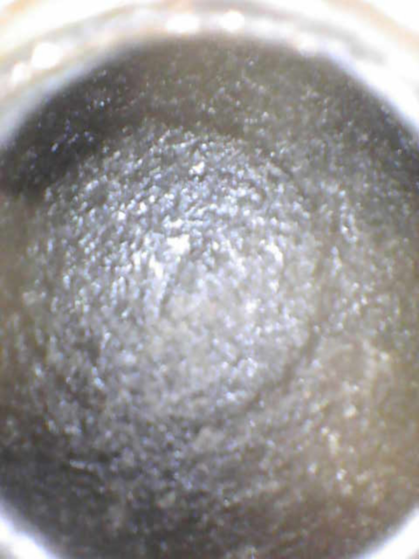

Schlecht schlafen tue ich jetzt schon einigermaßen schlecht, denn die Idee kam ja nich von ungefähr.
Ich habe beim letzten Kerzenwechsel mit dem Endoskop in den Brennraum geschaut und einen schwarzen krisseligkohligen Kolben gesehen. Dazu gesellt sich eine etwas "weichgewaschene" Leistung (ist aber sehr subjektiv und von meiner Seite schelcht zu beurteilen) Laut dem Werkstattmann sei das normal. (In meiner Vorstellung nicht, aber gut...) Er meinte aber eben auch, das Yamaha bekannt für Ölverbrauch sei (auch hier ist meine Vorstellung anders, aber gut)
Nun herrscht verhältnismäßig große Verunsicherung über die Gesundheit des Motors.

Ob solche Ablagerungen noch normal oder bereits bedenklich sind, vermag ich nicht zu beurteilen.
Doch erhöhten Ölverbrauch einem bestimmten Hersteller zuzuschreiben, halte ich für ein ominöses Märchen.
An meiner ST musste ich noch nie auch nur einen Tropfen Motoröl zwischen den Wechselintervallen nachfüllen. Obwohl ich nie das Maximum einfülle.
