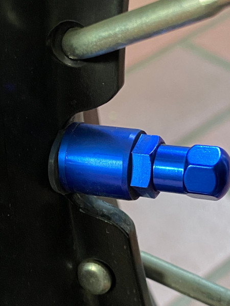

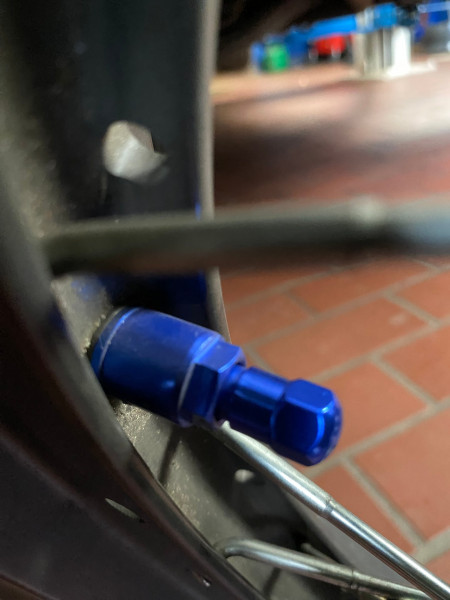

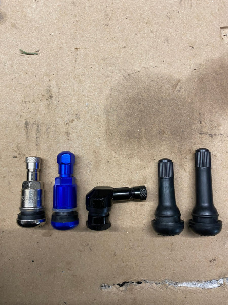

Jetzt noch mal Bilder von Metall Ventilen die man verwenden kann, und die Ich Verbaut habe.
Die Kosten für ein Metall Ventil mit Metallkappe liegen bei ca. 10.-Euro
Diese Ventile werden Teilweise eingebaut.
So sieht das dann am Rad Vorne aus.
Und so am Rad Hinten.

Beitrag von meine dicke »
Bei mir ist die Doppelstegfelge vorne und die Einfachstegfelge hinten am Moped.
In Deiner Beschreibung (Untertitel zu den Bildern) isses umgekehrt.
