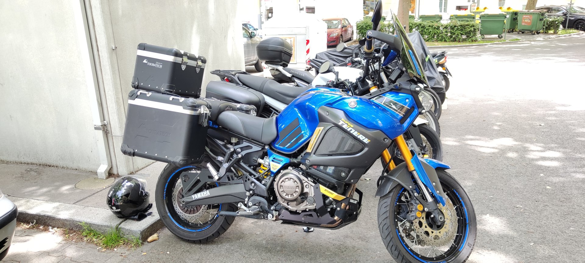

Hallo an Alle,
Könntet Ihr mir vielleicht verraten welches Windschild ich an der Maschine montiert habe ? ( Touratech oder doch etwas anderes, siehe Foto)
Ich habe noch eine kurze Scheibe mitbekommen, jedoch ist lackiert.
Ich würde gerne ein kurzes Windschild haben.
Das was derzeit montiert ist, ist ein wenig zu hoch und es gibt Verwirbelungen.
Eine Frage hätte ich noch.
Ist das der Unterfahrschutz aus dem Zubehör vom Yamaha und würde der mit einem Stützbügel bin "outback motortek" passen ?
Ich habe nämlich gehört, dass der von mir erwähnte Sturzbügel nicht mit allen Zubehör Unterfahrschutzen sich kombinieren lässt.
( Der originale ist aus Plastik)
Mfg
Oliver

Hallo Oliver,
nachdem ich deine PN beantwortet habe, deine Beitrag hier entdeckt.
Thema Wind und Verwirbelungen am Helm kannst du viel nachlesen.
Es gibt so viele Parameter die je nach Größe des Fahrer und seinem Empfinden Einfluss nehmen.
Auf Youtube ist eine Video so finden wo viel ausprobeirt wurde, die XT wurde dann wegen Erfolglosigkeit der Verbesserung, wieder verkauft.
Manche sagen die DP01 Spiegel sind kacke und wechseln auf die aktuellen Ausführungen.
Fahr mal ohne Topcase und guck ob sich was verändert.
Ich bin 1,78 und habe die original Sitzbank in der oberen Stellung mit 1/2 eingekürzten hinteren Auflagegummis.
Ich habe eine originale DP01 Scheibe standard Höhe mit Wunderlich Spoileraufsatz Vario Ergo+, das bin ich bis 21/22 gefahren.
weiterhin eine kurze Touratech Scheibe Gr. S
und eine Gr. M Touratech Scheibe mit EVO Spoileraufsatz von Touratech.
Ich habe immer Krach am Helm und habe schon diverse Testfahrten mit verschiedenen Einstellungen der Spoiler unternommen.
Original mit Vario Ergo ist bei meinem Empfinden minimal besser wie die Touratech.
Scheibenaufbauten die bis über meinen Helm recihen kommen für mich nicht in Frage.
Der Wind trifft meinen Helm HJC RPHA 70 Carbon bisschen über der Mitte des Visier.
Laut und unangenehm wird es meist erst ab 80 km/h.
Wenn ich längere Strecken Fahre, dann mit Ohrstöpsel.
Wenn es von der Entfernung passt kannst du meine vorhandenen Scheiben gerne ausprobieren.
Die Scheibe die du aktuell montiert hast, da muss den Herstelle jemand anderes erkennen.
So sieht es aktuell aus
Hier der Yamaha "Unterfahrschutz" ohne die Seitenteile wie in Yamaha verkauft.
Deiner ist lackiert oder eloxiert und hat noch die später entwickelten Seitenteile montiert.
Ein wirklicher Unterfahrschutz ist das aber nicht.
Wenn die XT damit kräftig aufsetzt zerbröselt es die Ölwanne im hintern Teil wo er dort montiert ist.
Für Straßengebrauch und hochschleudernde Steinchen aber ausreichend.
Grüße basti

Re: Motor-/ Unterfahrschutz kompatibel/Windschild Frage
Danke für den Tipp.
Sprich ,wenn es wirklich abseits der Straße verwendet werden soll, dann soll ich mir einen echten Unterfahrschutz kaufen.
Die Scheibe von dir gefällt mir optisch besser.
Ich versuche noch diese zu verdrehen verstellen und teste es.
Komisch ist das lackierte Windschild was dabei war.
Wind macht mir am Helm nichts aus da ich es von den Naked Bikes kenne, sogar am Roller wo ich eine Scheibe montiert hat nervt sie eigentlich nur.
Mfg
Oliver
Da du die OM-Sturzbügel hast würde ich Dir zum dazu passenden Unterfahrschutz raten.btun8 hat geschrieben: So 23. Jun 2024, 17:02 Danke für den Tipp.
Ergibt eine perfekte Kombi und sieht dazu noch stimmig aus.
Nachteil, der OM-Unterfahrschutz dröhnt evtl.
Meiner ist ausgekleidet mit Antibrum aus dem Campingzubehör
Gruß Nico
Sonic24 hat geschrieben: Mo 24. Jun 2024, 11:06Da du die OM-Sturzbügel hast würde ich Dir zum dazu passenden Unterfahrschutz raten.btun8 hat geschrieben: So 23. Jun 2024, 17:02 Danke für den Tipp.
Danke Sonic24 für die Info, jedoch habe ich nur den Unterfahrschutz in der "Endstufe " von Yamaha und noch keine Sturzbügel.
Mr.L hat das Foto mit den Bügeln gepostet.
Hast Du evtl einen Link zu deinem antibrum?
Mfg
Oliver
