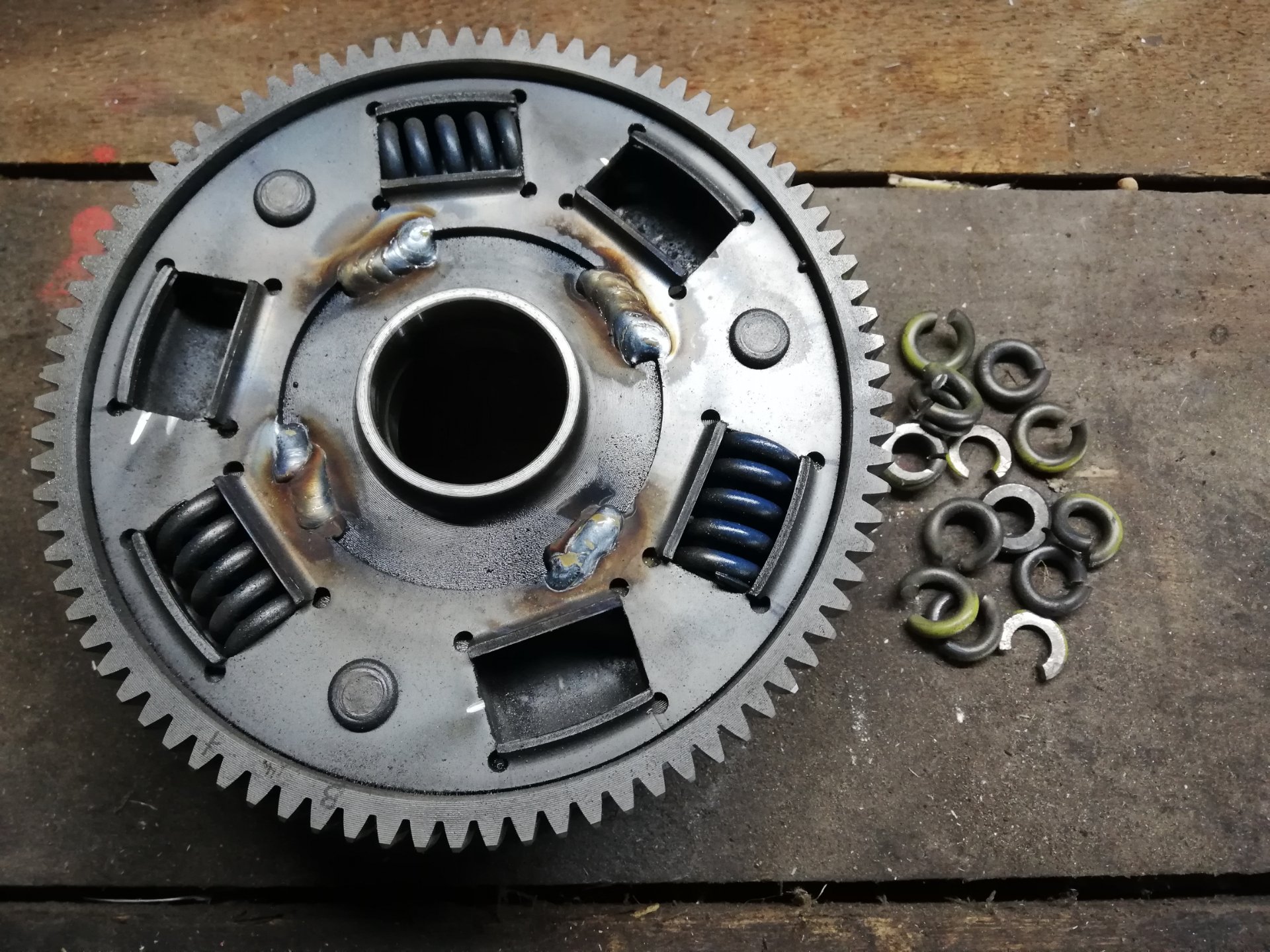

Meine Dp01 macht die wildesten metallischen Geräusche und hat auch die Vibrationen. Das muss aufhören und ich wollte mir den Kupplungskorb 2bs-16150-00-00 aus den USA bestellen, da er dort deutlich günstiger ist. Leider schmeißen mich diverse Webseiten (partzilla, stadiumyamaha, etc) andauernd raus. Auch wenn ich mit Paypal zahlen möchte. Habt ihr da ein Tipp? Ebay USA ist der Preis ähnlich wie in Deutschland.

So, endlich habe ich keinen vibrierenden und rasselnden Korb mehr :daumen: :-)
Ne, Spaß beiseite. Habe mir den 2bs-16150-00-00 eingebaut und bin mehr als zufrieden. Keine Bocksprünge mehr und so schön ruhiges Fahren im unteren Drehzahlbereich. Das hat sich gelohnt :daumen: :-)

hab jetzt auch den Kupplungskorb getauscht.
Hatte die gleichen Probleme wie meine Vorgänger und hab
jetzt auch die gleichen Verbesserungen.
Gruß Heiko

Scheint ja wirklich bei den einen vorzukommen und bei den andern nicht. An meiner 2010er mit jetzt 68tkm hab ich jedenfalls nix festgestellt. Höchstens SKS hätte vielleicht sein können, aber dazu sagt die Werkstatt auch nur 'alles in Ordnung, weiterfahren'.
Ich glaube, die XT mit ihrem Schiffsdiesel läuft eben auch sehr lebendig. Meine vorherige XJR war auch quasi seidenweich, aber der Vergleich mit der Laufruhe beim Reihenvierer verbietet sich auch von vornherein. Wer das will, muss sich halt ne BMW K irgendwas oder ne FJR besorgen.
Ich möchte als Referenz immer mal drauf hinweisen, dass hier teils sehr hohe Kilometerstände ohne solche Eingriffe erreicht wurden. Soweit ich weiß, hat noch kein Motor aufgegeben, aber da lass ich mich natürlich gern belehren.
Insofern, never change a running system.

Hy Monstrumologe,
mit never change a running system hast du natürlich vollkommen Recht.
Das ist auch meine Meinung.Ich hab jetzt 75000 Km und noch nie ein Problem gehabt.
Wie geschrieben, hatte ich mit der XT von nix GS den direkten Vergleich zwecks Kupplungskorb.
Ab da stand der Wechsel dann fest.
Wie bei meinen Vorgängern läuft sie jetzt ruhiger und das Vibrieren so wie das Ruckeln bei ca. 30 Kmh ist jetzt weg.
Die Änderung der Federn ab 2014 hat schon seinen Grund gehabt und nur aus diesem habe ich auch gewechselt.
Ansonsten hätte ich es so belassen.
Ich hab noch eine RD 250 BJ. 74 ( 54000 Km) und eine DR 650 SE BJ. 2000 ( 74000 Km ).
Bei der Suzuki habe ich nur die Gabelfedern und die Feder am Federbein getauscht.
Ansonsten
Da bin ich voll bei dir.
