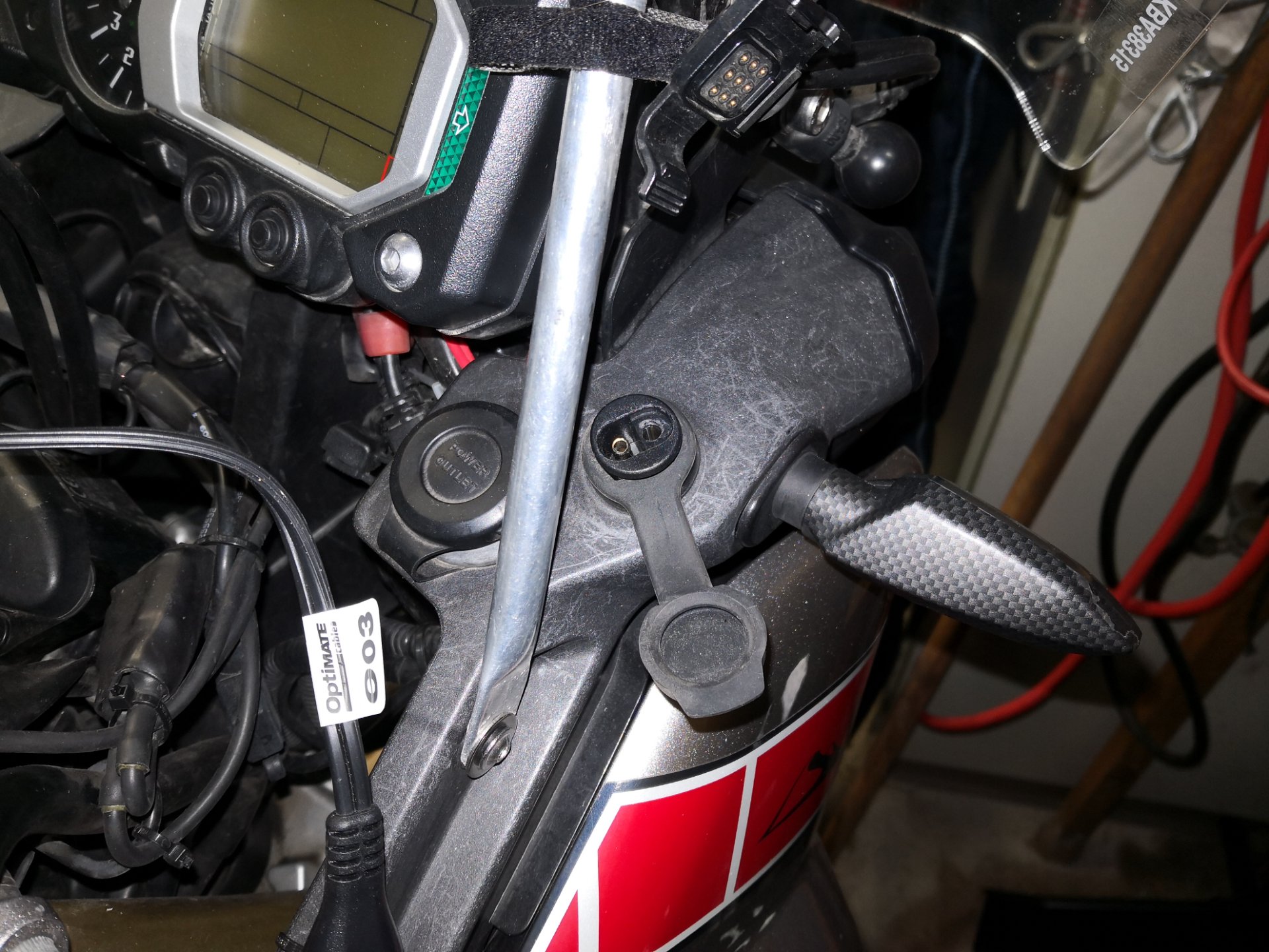

Na da will ich auch mal meinen Senf dazu geben.
Hatte an meiner DP01 eine Bordsteckdose nachgerüstet, die nur bei Zündung an Saft abgibt.
Nach einigen Jahren hatte dann die Original-Batterie ihre Lebensgeister ausgehaucht und ich habe dann auf Li- Batterie umgerüstet.
Zunächst dachte ich großer Fehler, da die Batterie schon nach relativ kurzer Standzeit Schwierigkeit hatte die Dicke zu starten.

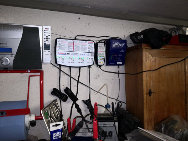

Um da nicht ständig ein Problem zu haben, habe ich seinerzeit dann eine zusätzliche "Ladesteckdose" direkt an Batterie, neben der Bordsteckdose, eingebaut um das Ladegerät sofort einzustöpseln, wenn sie in die Garage kommt.
Nach einer kompletten "Neuverkabelung" im vorletzten Jahr meiner nachgerüsteten Zusatzverbraucher, hat sich das relative Schnellentladen erledigt. Hatte wohl irgendeinen Kriechstrom verbaut.
Die Ladebuchse ist natürlich verblieben und so hängt die Dicke jetzt auch über den Winter an "Ihrem" Optimate-Ladegerät.
Fürs Foto habe ich eben den Stecker gezogen. Sehr bequeme Position um das Verlängerungskabel anzuschließen.
