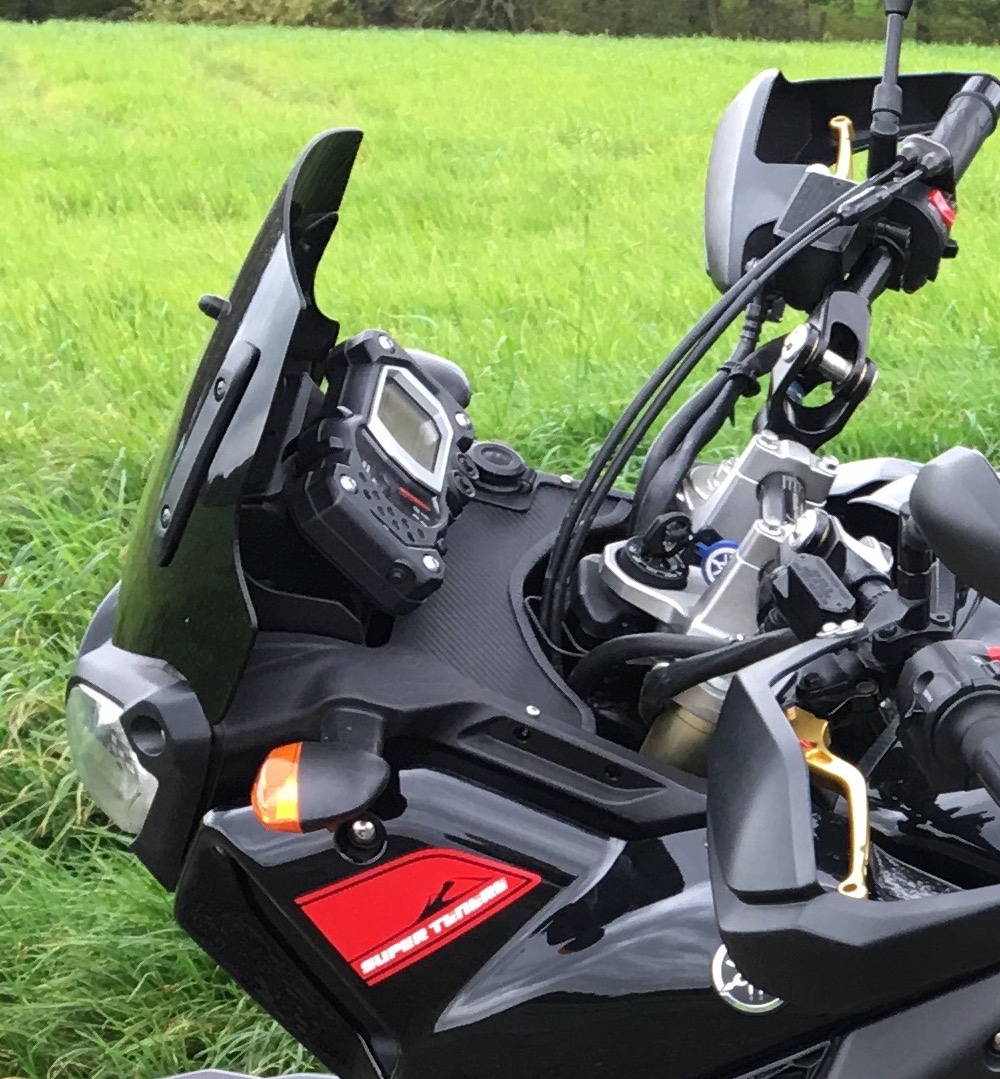

Hier mal zwei Bilder von meiner: Die ist aus dünnem Kunststoff, der mit Carbonfaser Folie überzogen ist. Die hat mal jemand hier im Marktplatz verkauft.

Die Cockpit Innenverkleidung sieht auf jeden Fall gut aus aber versprich dir nicht zu viel von deren Geräuschdämmung. Hier im Forum haben einige Leute sowas selber angefertigt und teilweise auch für kleines Geld verkauft. Das ist aber lange her. Hier findest du eine Zeichnung:Steffen112 hat geschrieben: Do 12. Okt 2023, 06:37 Lediglich werde ich mal Ausschau

Hallo Heiz,
vielen Dank für den Tipp mit der Schablone. Das die keine Wunder vollbringt ist mir klar, aber auch der Optik wegen
werde ich das umsetzen.
