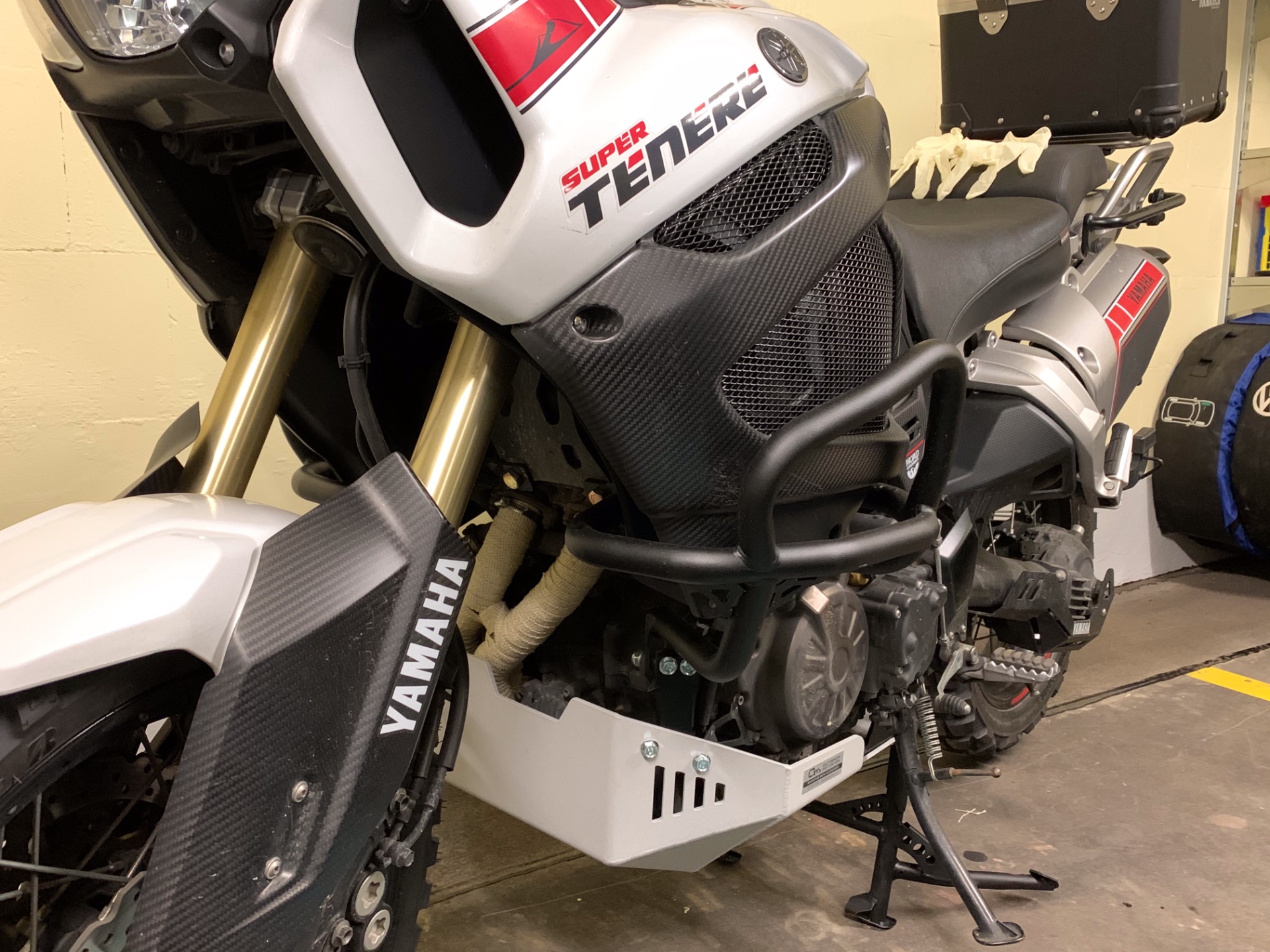

mein Sturzbügel von Touratech hat einen Treffer bekommen und muss evtl. ersetzt werden. Leider ist dieser nicht mehr bestellbar. Als Ersatz will ich den von Outback Motortek nehmen.Als Motorschutz habe ich den von Touratech, welchen ich auch gerne behalten würde.
Fährt jemand eine Kombination aus Touratech Motorschutz und dem Sturzbügel von Outback Motortek? Oder anders gefragt - zu welchem Motorschutz wäre der Sturzbügel von denen kompatibel?

Wo wird denn der Tourtech Unterfahrschutz befestigt?
Der Motortech Stürzbügel geht an die 2 seitlichen Aufnahmen wo auch der originale Kunststoff Schrammschutz sitzt, dazu an die unteren Schrauben der Motorstütze über dem Auspuff und noch vor Kopf am Block außen
an 2 Aufnahmepunkte.

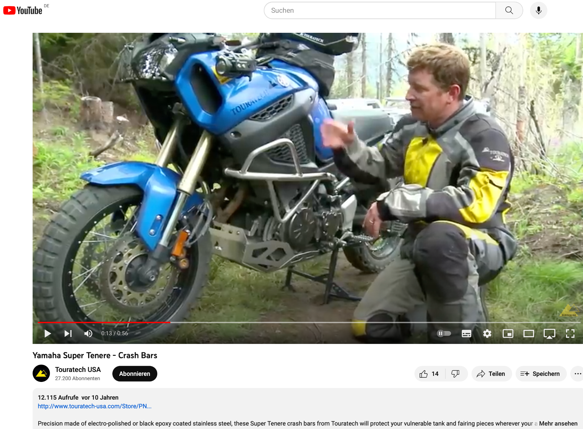

Touratech USA hat ein Video, da kann man sehen das gleiche Aufnahmepunkte an der Vorderkante am Block verwendet werden.
https://www.youtube.com/watch?v=YjnU5WI_dus

...danke für die Rückmeldung. Wenn ich das richtig sehe, könnte das aufgehen.
Gruß Thomas
