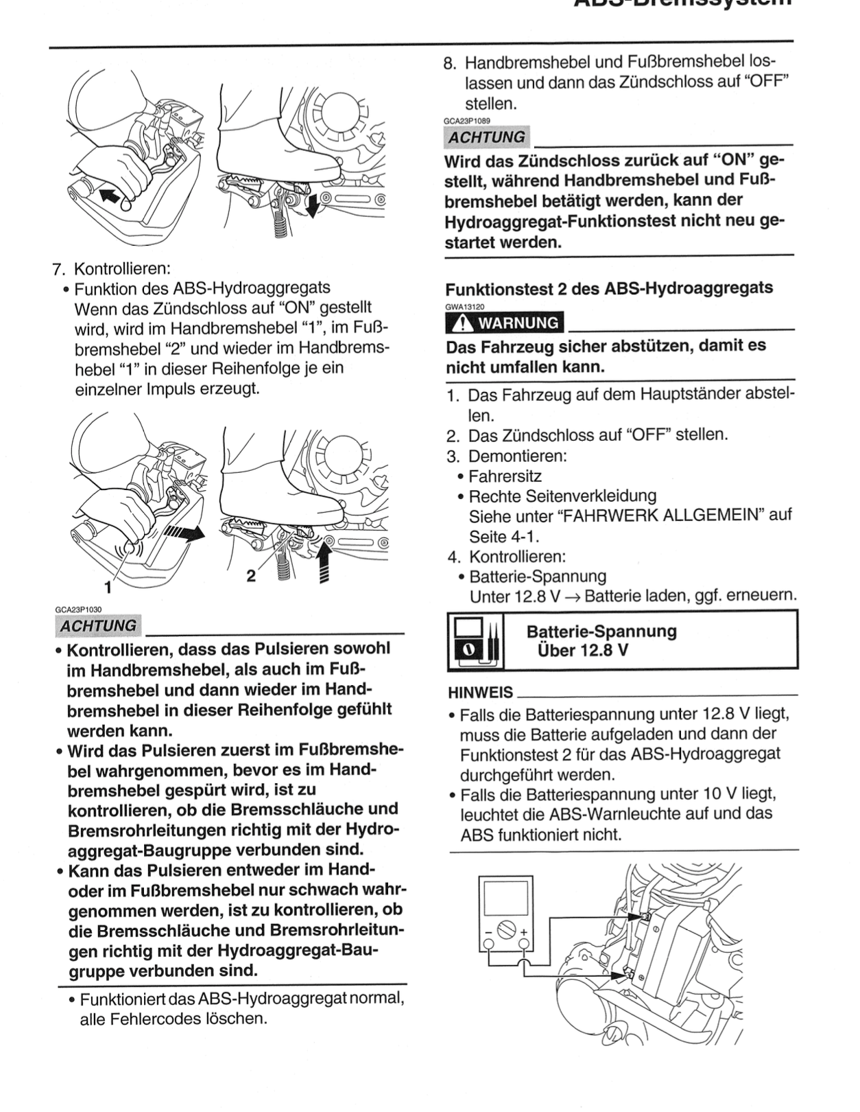

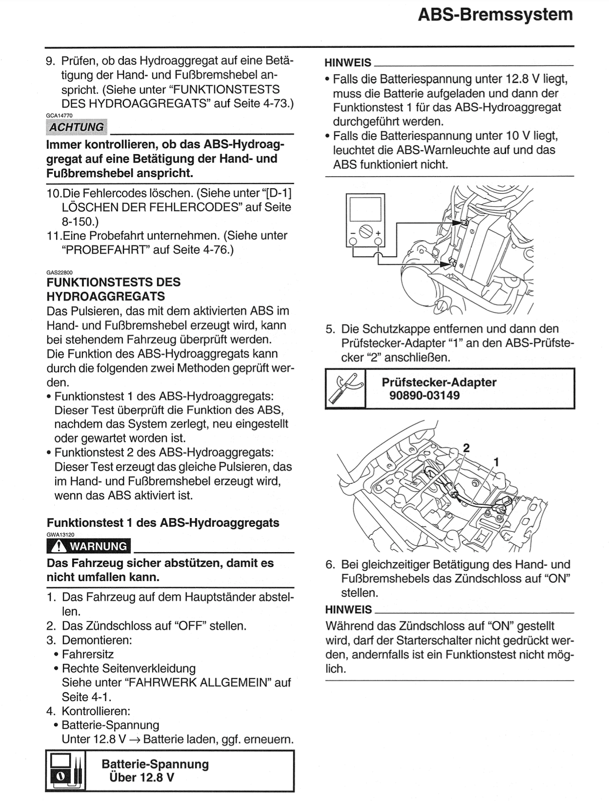

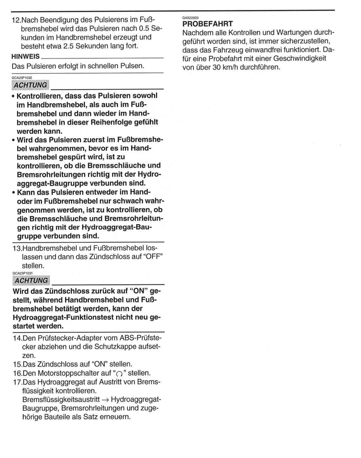

Re: ABS Kontrolllampe leuchtet sporadisch
Ich hab` dir mal was aus dem Werkstatthandbuch kopiert. Viel mehr steht da leider nicht, nur, dass man die Finger von dem ABS Modul lassen soll
Danke, aber ohne diese Adapter und dem Messgerät (was auch immer das ist) komme ich ja nicht weiter.Tequila hat geschrieben: Mi 19. Jul 2023, 11:21 Ich hab` dir mal was aus dem Werkstatthandbuch kopiert. Viel mehr steht da leider nicht, nur, dass man die Finger von dem ABS Modul lassen soll![]()
Letzlich benötige ich eigentlich keine Prüfung ob das ABS funktioniert, sondern den Hinweis warum die Lampe flackert.
Ans ABS Modul geh ich nicht ran, das traue ich mir nicht zu
hat jemand eine Ahnung wie der Prüfstecker-Adapter ABS aufgebaut ist?
Dann könnte ich die Fehlercodes aus dem ABS Steuergerät auslesen
edit:https://www.yamaha-ersatzteil.de/produc ... s_id=22365
werde den mal besorgen
