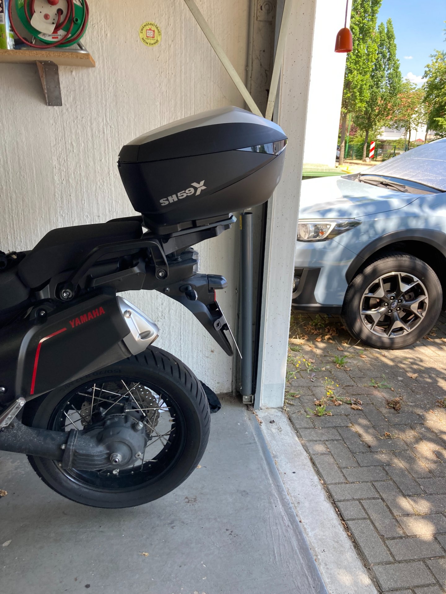

Re: Topcase Empfehlungen
Beitrag von Ubba Enere »
Seitenansicht
Seitenansicht
Seitenansicht

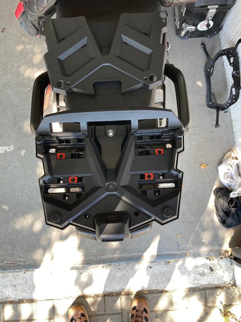

Von unten.
Von unten
Von unten

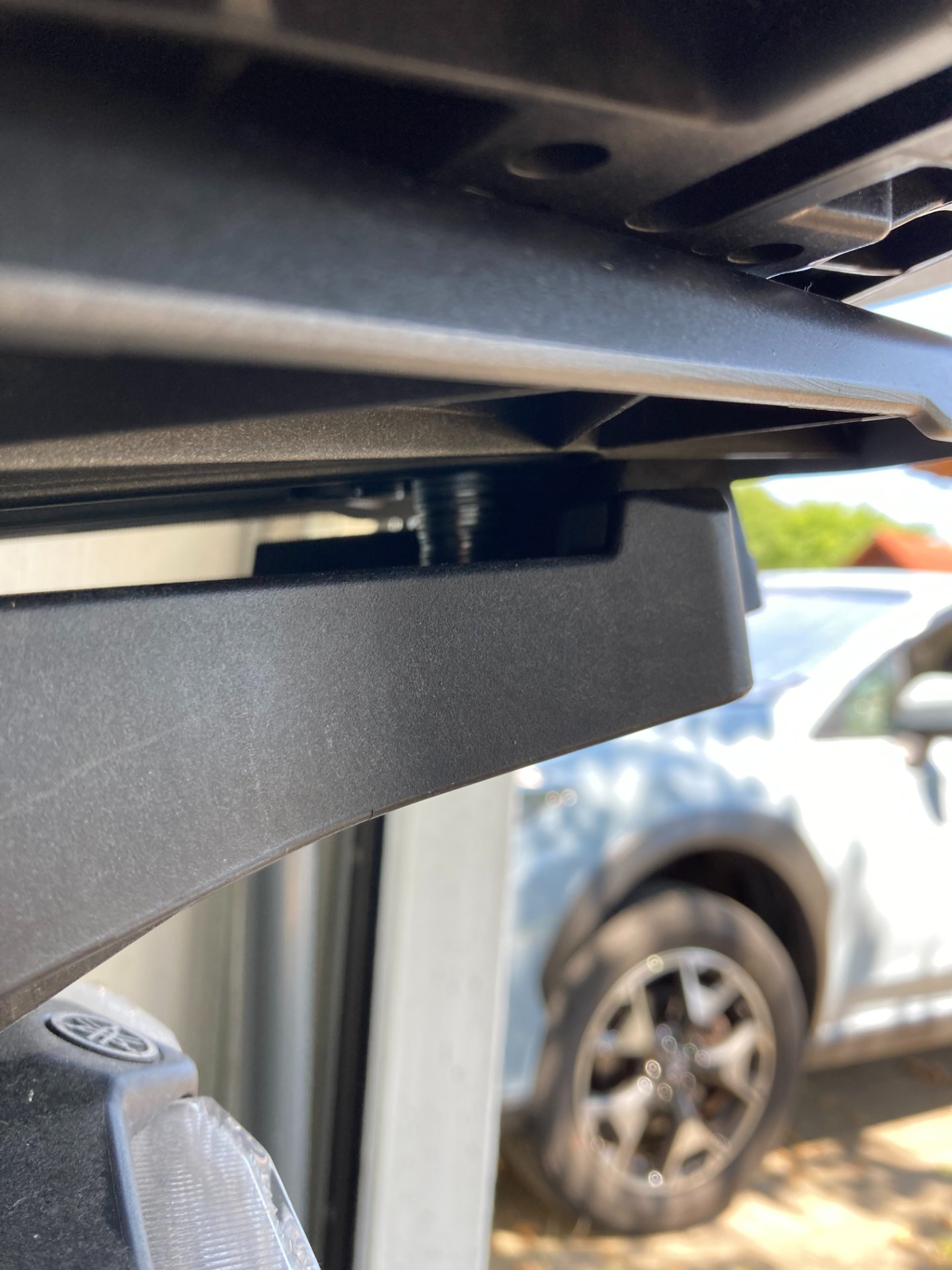

Adapterplatte
Mit dem "Zusatzhalter" kann man die Originalgepäckbrücke schon benutzen, vorausgesetzt der Schraubenkopf hat Platz unter der Adapterplatte.
Trotzdem hat sich Yamaha mit dieser Konstruktion meines Erachtens nicht gerade mit Ruhm bekleckert.
Mein Topcase schwingt nun nicht mehr.
Gruß Markus
Gruß Markus
Beitrag von Südwestpfälzer »
Alleine schon die zahllosen U-Scheiben beleidigen das Auge eines jeden Schraubers :mrgreen:
Südwestpfälzer hat geschrieben: Sa 24. Jun 2023, 14:31 Alleine schon die zahllosen U-Scheiben beleidigen das Auge eines jeden Schraubers :mrgreen:
Schön ist sicherlich anders, aber nicht jeder hat eine Drehbank daheim um schnell mal ne Buchse zu drehen.
Ist halt ne preiswerte Low-Tech Lösung, für jedermann mit Bordmitteln umsetzbar, die trotzdem ihren Zweck voll und ganz erfüllt.
Beitrag von VER-XT »
Moin moin..
Ob das hält ist fraglich, so ein Top Case schwingt und Vibriert auf der Fahrt schon nicht schlecht :daumen_ab:
Das sollte man vielleicht noch mal überdenken :roll:
