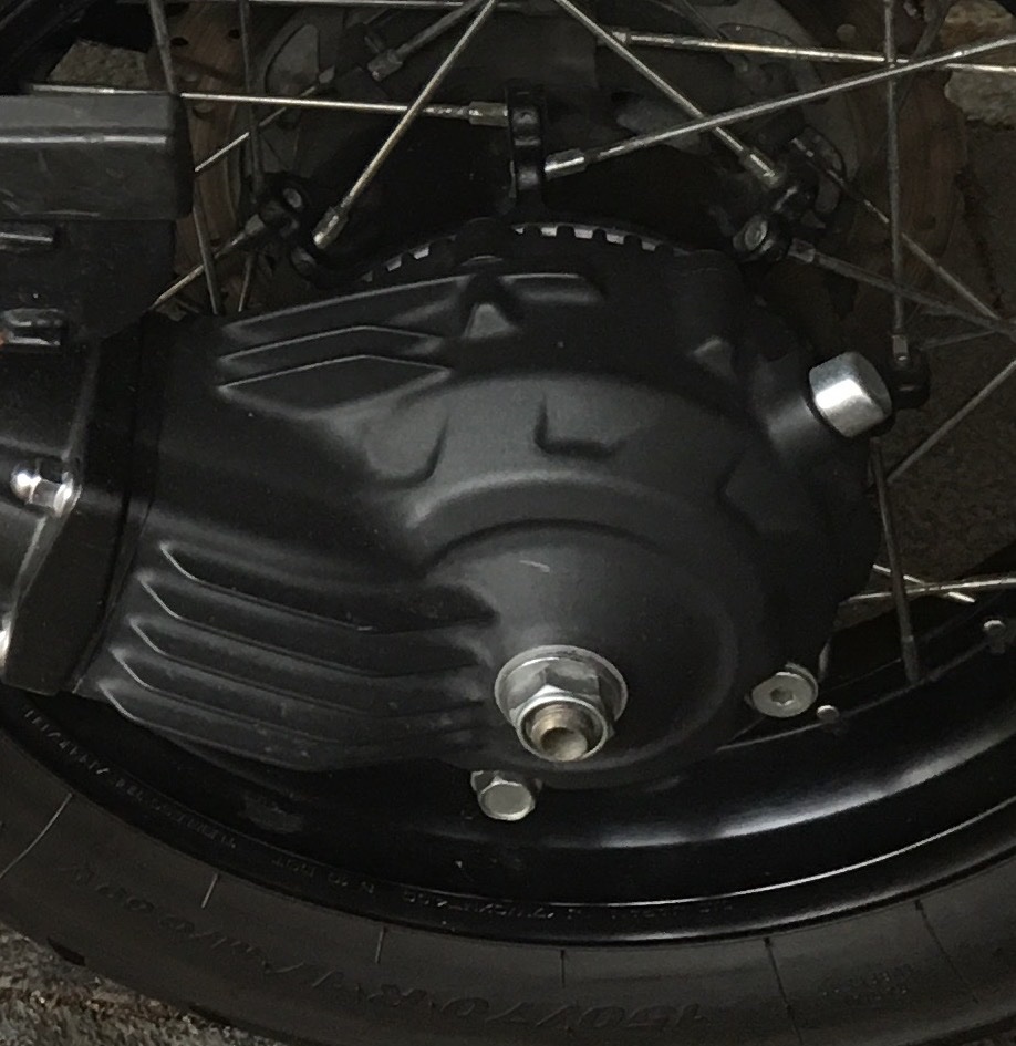

und was ist mit dem schönen Kardanantrieb ob der auch mit einem Öl und Wasser läuft :(
Nee frage an die Profis wo ist denn dort die Entlüfung :(
Alle Radlager, Schwingenlager u.s.w sind doch Wasserdicht oder nicht :(
Andreas
Beiträge: 3734
Re: Wasserdurchfahrt Dicke versenkt ( Nur Denkanstoß )
VER-XT hat geschrieben: Sa 4. Mär 2023, 09:32 Nee frage an die Profis wo ist denn dort die Entlüfung :(
Das Silber farbene Deckelchen auf dem Gehäuse.
Beitrag von Südwestpfälzer »
Tequila hat geschrieben: Sa 4. Mär 2023, 10:04
Sitzt da eigentlich ein Schnabelventil drunter?
Also eins, das Druck raus - aber nichts reinlässt?
Oder ist das bloß eine Bohrung mit Häubchen drüber?
Das Öl im Kardan wird ja ziemlich heiß, sodass dadurch entstehender Überdruck am Ventil entweicht. Was aber passiert, wenn ich den heißen Kardan im Wasser schnell abkühle - dann sollte doch ein Unterdruck drin entstehen, der ein wenig Wasser sogar ansaugt, oder?
Beitrag von Mr.L »
UPS das hatte ich ganz vergessen mit der Entlüftung vom Winkelgetriebe.
Der Kardantunnel hat vor dem Flansch wo das Winkelgetriebe angeschraubt ist von unten eine Ablaufbohrung.
Da kommt dann das Öl raus wenn oben am Getriebe oder unten am Winkelgetriebe der Wedi nicht ganz dicht ist.
Mit Foto kann ich nicht dienen, ist der Kardanschutz im Weg.
Demnach müsste man 2 Entlüftungsleitungen anbringen und hochlegen.
Auf der rechten Seite habe ich noch nicht geguckt ob die Schwinge da auch eine Entlüftung hat.
Ist der Kardantunnel zum Schwingenlager eigentlich irgendwo offen :denker:
Grüß basti
Beitrag von mikki »
Hi,
Südwestpfälzer hat geschrieben: Sa 4. Mär 2023, 11:48 Oder ist das bloß eine Bohrung mit Häubchen drüber?
Genau so ist das. Ein kleines Loch in der dünnen Seitenwand des “Pilzes“, mehr nicht.
Gruß Micha
