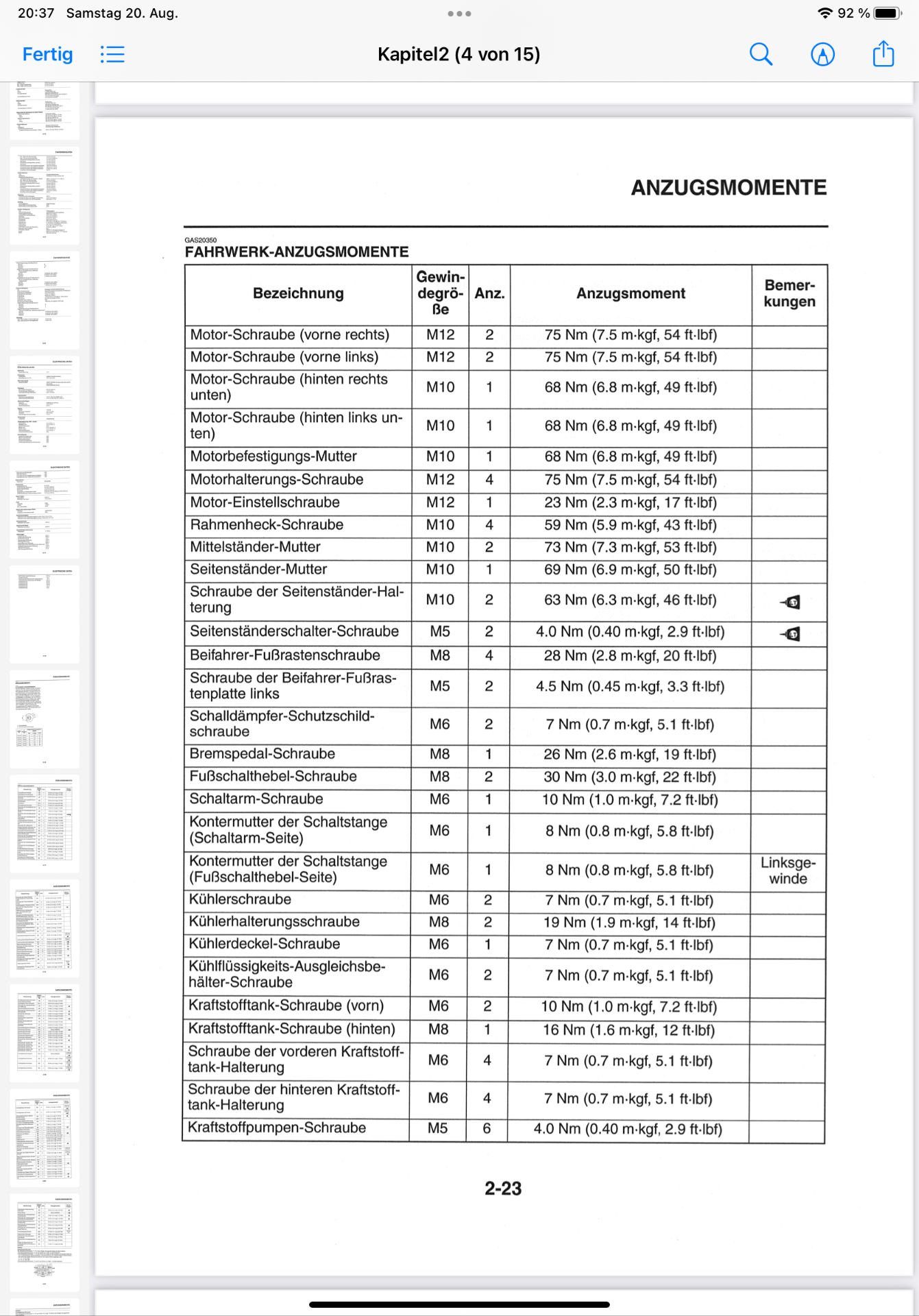

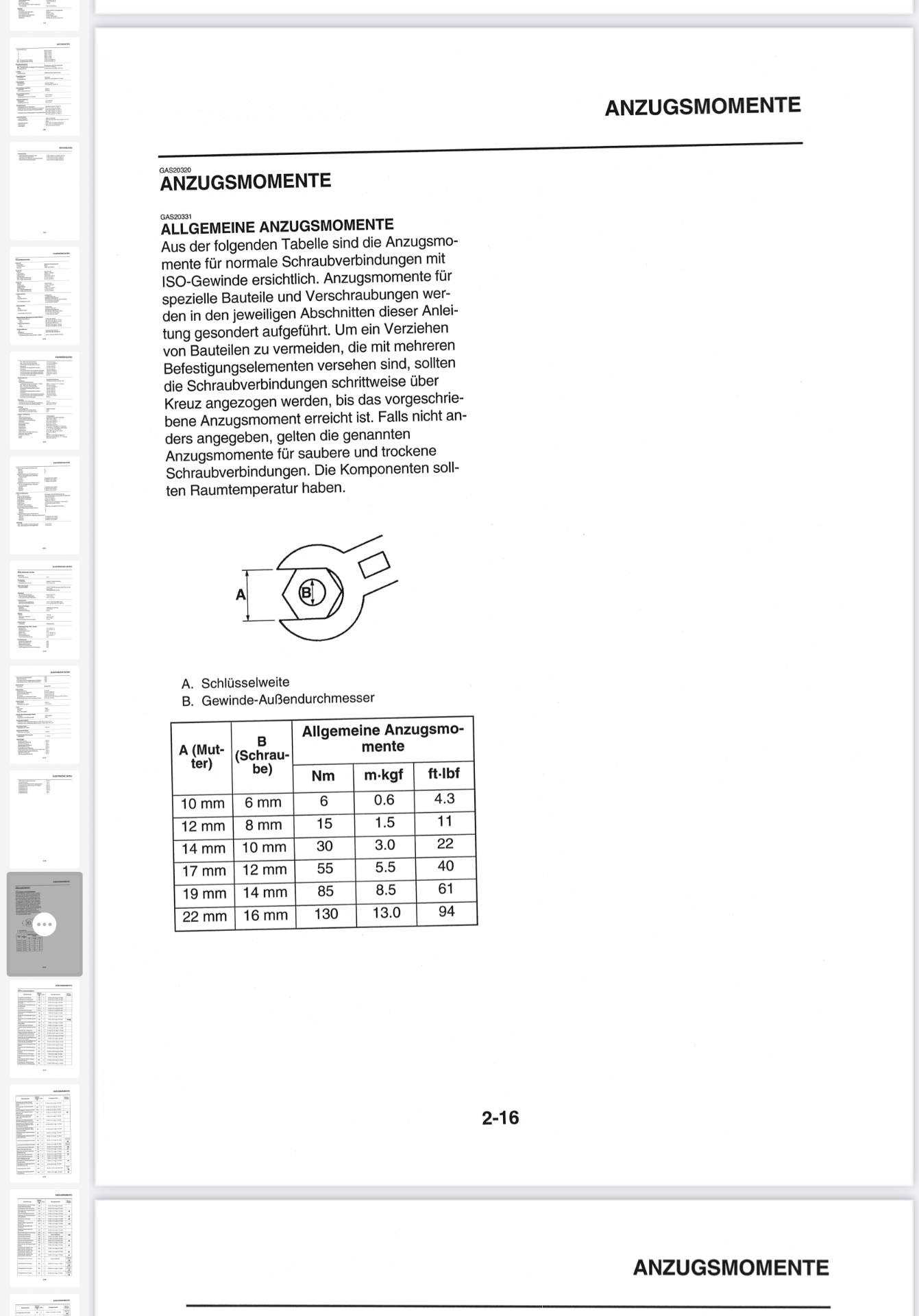

bittesehr :winken:

Vielen Dank, Tequila
aber leider sind auf den Listen die von den Achschrauben und Bremssättel vorne und hinten nicht dabei .
vieleicht hast du die auch noch ?
Aber nochmals Danke

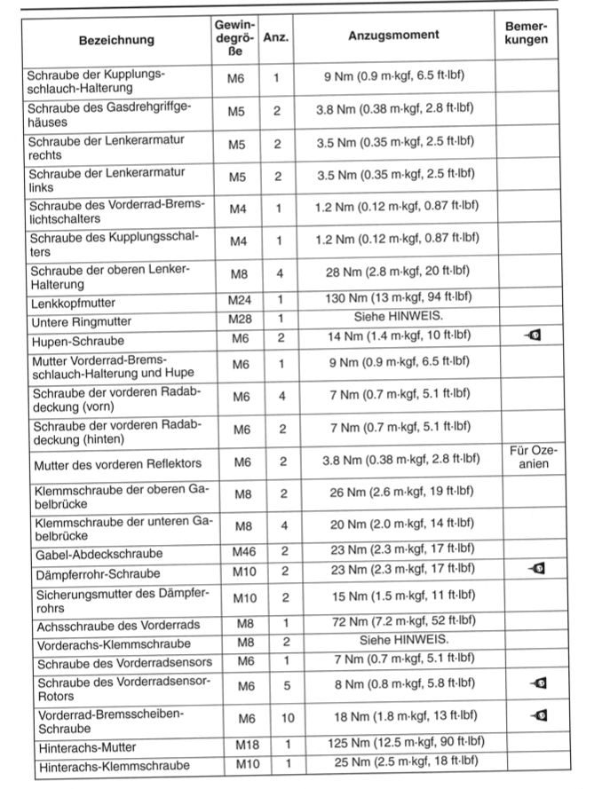

Ohh Sorry- Habe noch DAS hier gefunden:
Schick` mir deine eMail Adresse per PN, dann schicke ich dir das komplette Werkstatthandbuch :winken:
