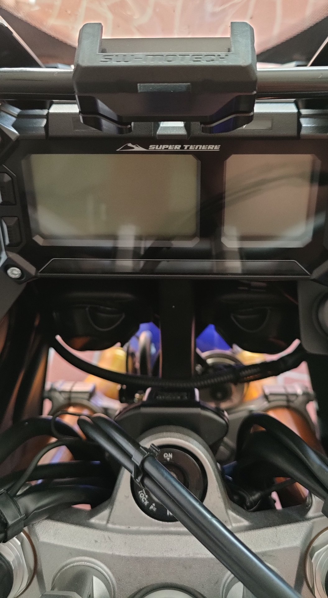

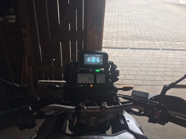

nachdem ich mit meinem neuen Konstrukt letztes Wochenende eine Runde gefahren bin, wurde schnell klar, warum ich bei meinem vorherigen TomTom eine Sonnenblende hatte. Ebenso musste ich den Bildschirm weiter in Richtung Kombiinstrument drehen, um weniger Lichtreflexionen zu haben.
Das hatte die Folge, dass die Blinkerkontrolle dadurch verdeckt wurde. Also kurzerhand einen neuen Halter konstruiert und eine Sonnenblende dazu. Auch einen Deckel (erster Prototyp im FDM Verfahren, nicht wasserdicht) habe ich nun. Der wird als nächstes im HP mit den üblichen Individualisierungen entstehen.
Hier die entsprechenden Bilder dazu.

Hallo Zusammen,
ich nutze schon seit vielen 1.000 km den Navihalter von SW Motech an unserer Querstrebe.
Funktioniert perfekt und trägt ohne Navi nicht so dick auf. Wozu eine Bastellösung, wenn Gutes am Markt zu finden ist?
Hier der Link: https://sw-motech.com/Produkte/Navigati ... 003756.htm
Das Navi verdeckt damit keinerlei Anzeigen vom Kombiinstrument und sitzt in genau der richtigen Position. Das Navi lässt sich spielend leicht abnehmen mit einem Klick und hält bombenfest.
Zusätzliche Cockpitstreben sind natürlich immer von Vorteil, auch bereits ohne Navi.

Weil: Selbstgemacht ist selbstgemacht und weil er Zugriff auf einen 3D-Drucker hat.Südwestpfälzer hat geschrieben: So 24. Jul 2022, 17:25 Wozu eine Bastellösung, wenn Gutes am Markt zu finden ist?
Unter diesen Voraussetzungen ist es auch günstiger.

genau das isses. So eine Blende kostet inzwischen 30 €. Diese selber im CAD zu kreieren hat mir sehr viel Freude gebracht und ist für mich logischerweise dann für umme. Genauso ist es mit dem Deckel, der, wie bei den XT Deckeln, nun individualisierbar für alle herstellbar ist.
Klar, es gibt den auch mit Polo Reklame. Beim Halter an der Querstrebe gibt es ja bekanntlich viele Lösungen, die alle ihre Berechtigung mit Vor- und Nachteilen haben.
