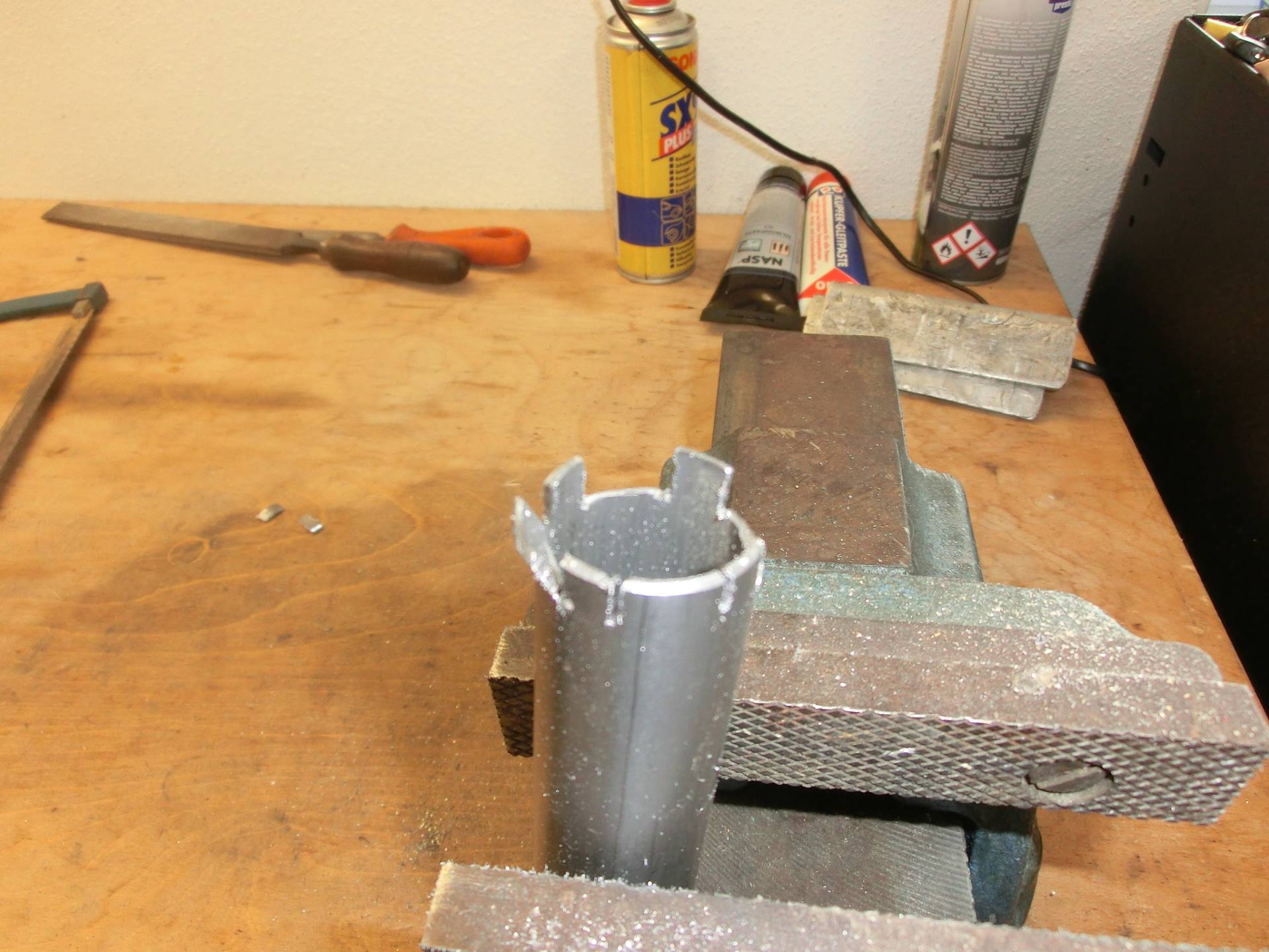

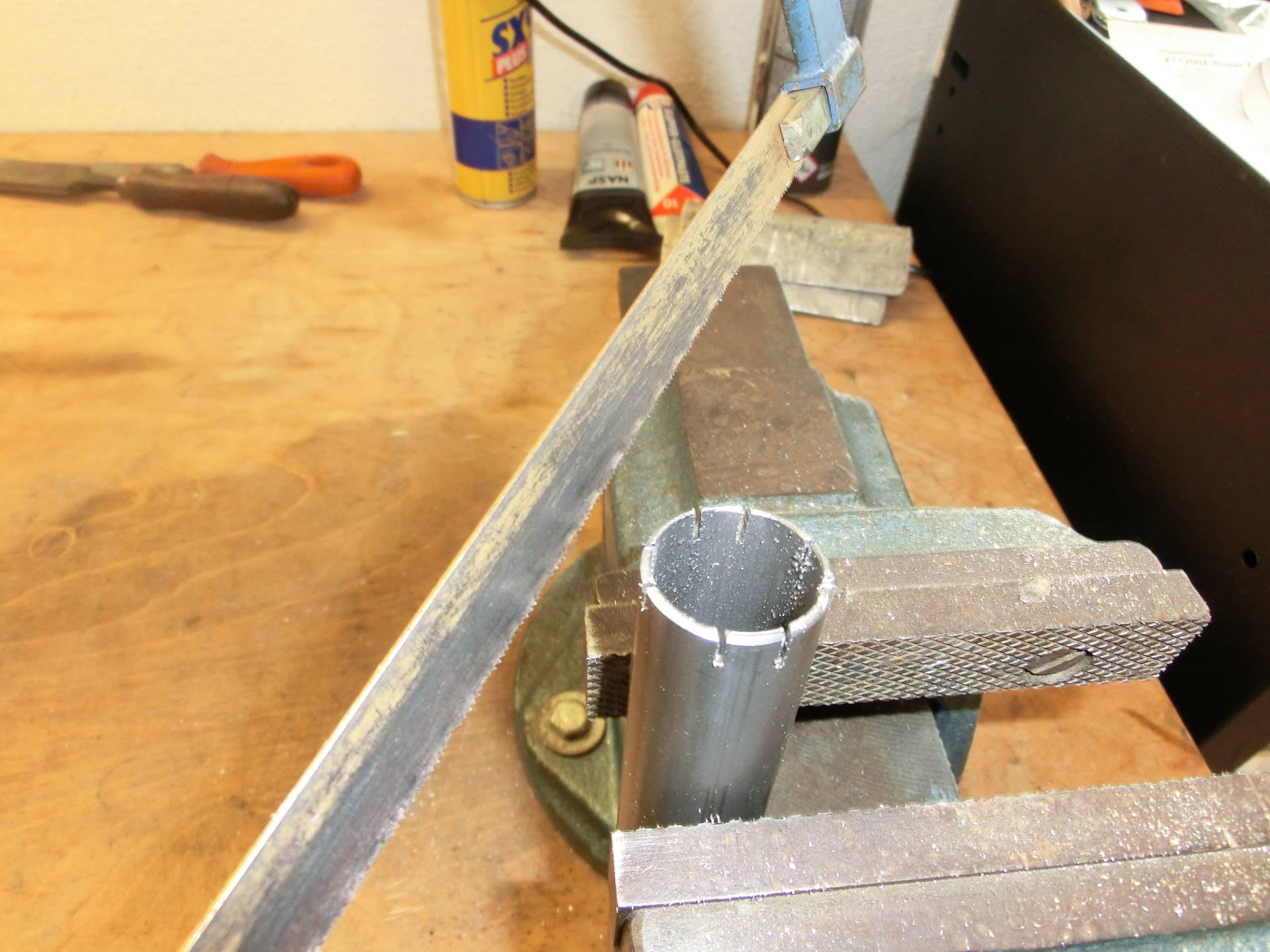

Nun an einem Rohrende Schlitze einschneiden und anschliessend jedes zweite Element herausbrechen/sägen/feilen/fräsen, so dass sich ein Kreuz mit vier herausstehenden "Zähnen" ergibt.
Breite der Zähne: ca. 8 mm
Tiefe der Zähne: ca. 6 mm

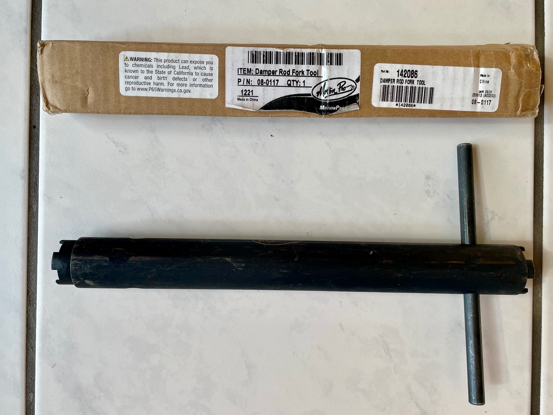

Ich habe mir das Werkzeug in des USA (Made in China) bestellt.
Kamen noch 9 Euro Zollgebühren (bei DHL an der Haustüre bezahlt) hinzu. Ist ein wirklich massives Teil.
