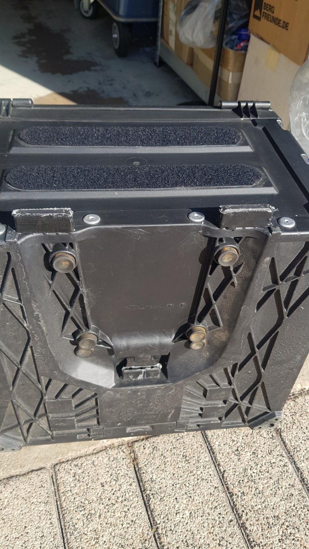

falls das Topcase klappert, einfach ein schmales Gummi (z.B. Rutschschutz bei Fahrradlampenhaltern) auf den Topcaseträger legen. Bei der Befestigung des Topcase den Griff komplett zurückziehen, sonst wird das Gummi durch die vorstehende Haltenase verrutscht.

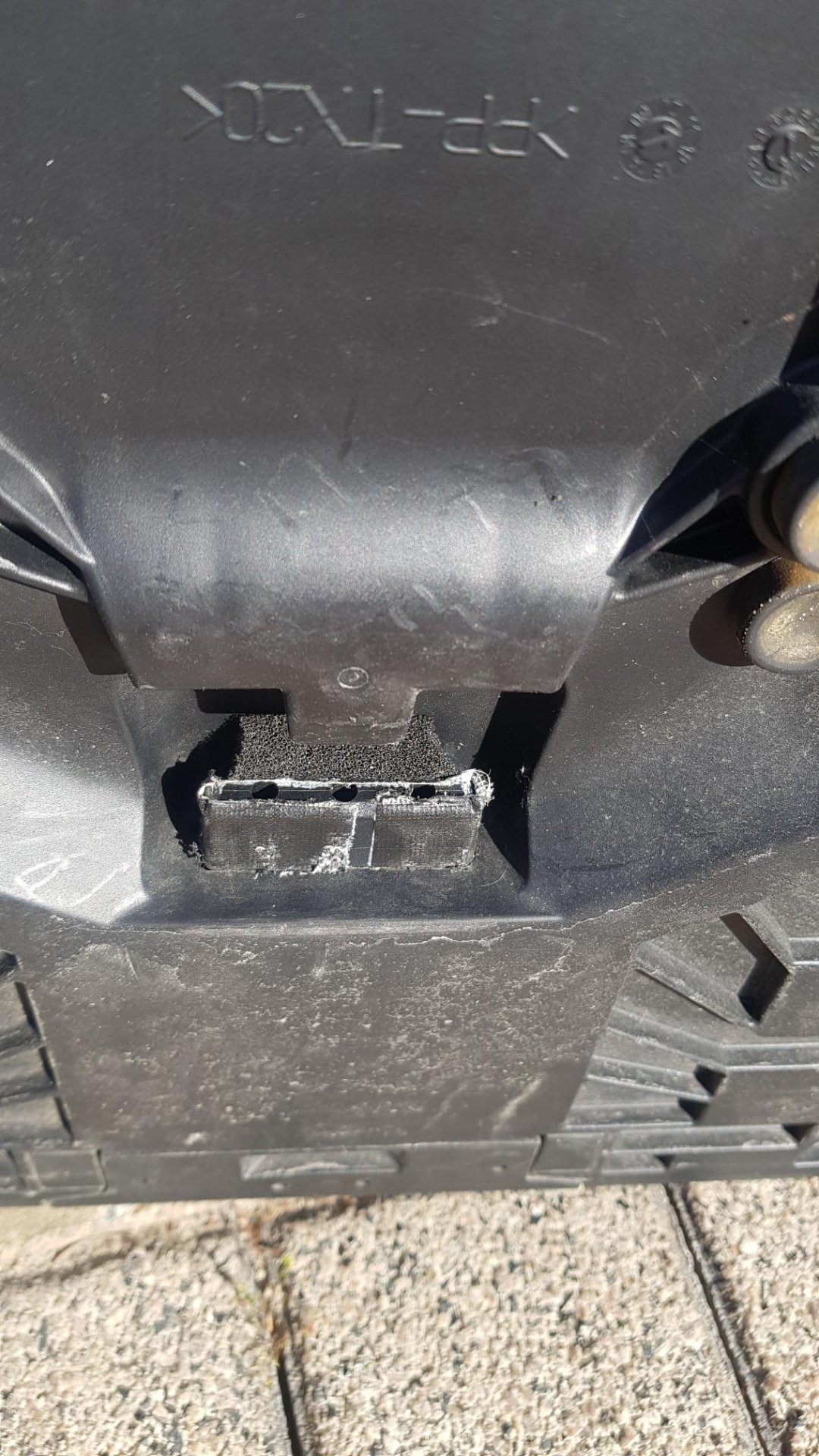

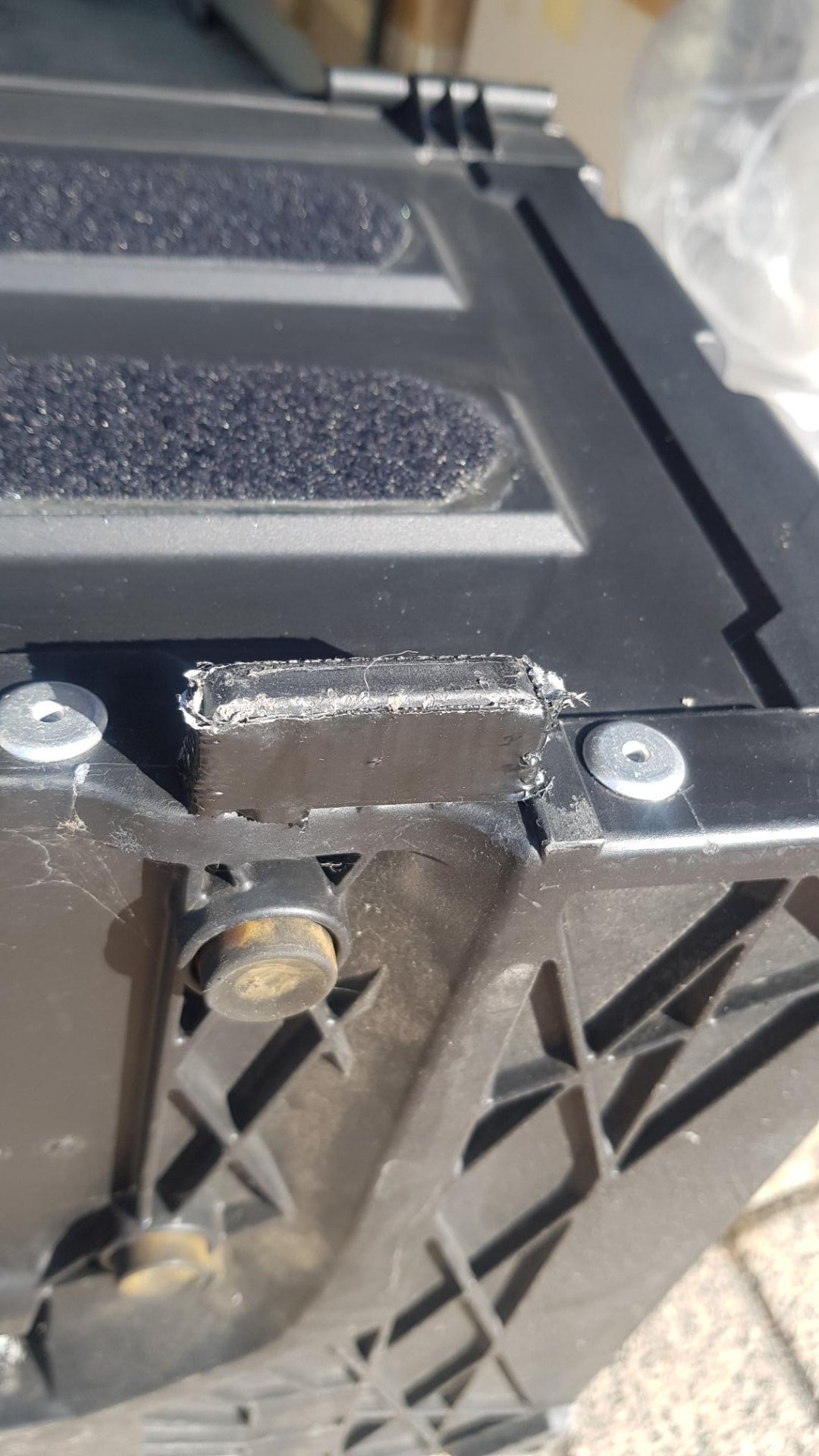

Bei mir klappert nicht das Topcase (das habe ich mit 4 Möbelfilzen unterbunden) sondern die Schließzunge der Befestigung.
Versuche mit eingequetschten Tempotaschentuchresten waren nur vorübergehend erfolgreich.
Hat wer eine Lösung dafür?

Das Klappern in der Befestigung habe ich mit Moosgummiband (selbstklebend) wegbekommen.
Alternativ ein paar Lagen Panzertape.
Grüße, Ralf

...um die Schlosszunge gewickelt, richtig? Also ein dämpfendes Material... :daumen: Ich hätte es als nächstes mit einer Schaumstoffeinlage versucht in der Führung..
