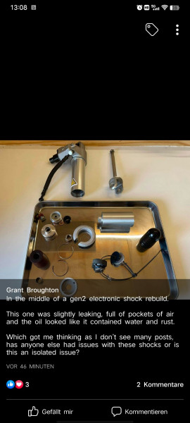

Servusfrankk hat geschrieben: ↑Do 4. Nov 2021, 21:01 Das Federbein der XT1200z ist leider verpresst/verschweisst, was eine "wirtschaftliche" Wartung nahezu ausschließt.
Es müßte hierfür das Federbeinrohr/Zylinder mechanisch geöffnet (aufgesägt) und zum Verschließen ein neuer Stopfen samt Gewinde im Zylinder eingebracht werden. Auch hat die Stickstoffkammer kein Ventil zum Befüllen - hier müßte erst ein Ventil angeschweisst werden.
Das alles ist zwar prinzipiell möglich, macht aber wirtschaftlich keinen Sinn.
Das Federbein meines Geländehüpfers (Husky TE310R) dagegen ist verschraubt und läßt sich mit wenigen Handgriffen verzerlegen.
Auch hat der (Gas-)Ausgleichsbehälter ein Ventil für die Stickstoffbefüllung.
Frank
Um das kurz aufzugreifen, scheinbar lässt es sich doch öffnen ohne es zu Maltertieren. Grüße

Das ist aber kein Original Federbein.
