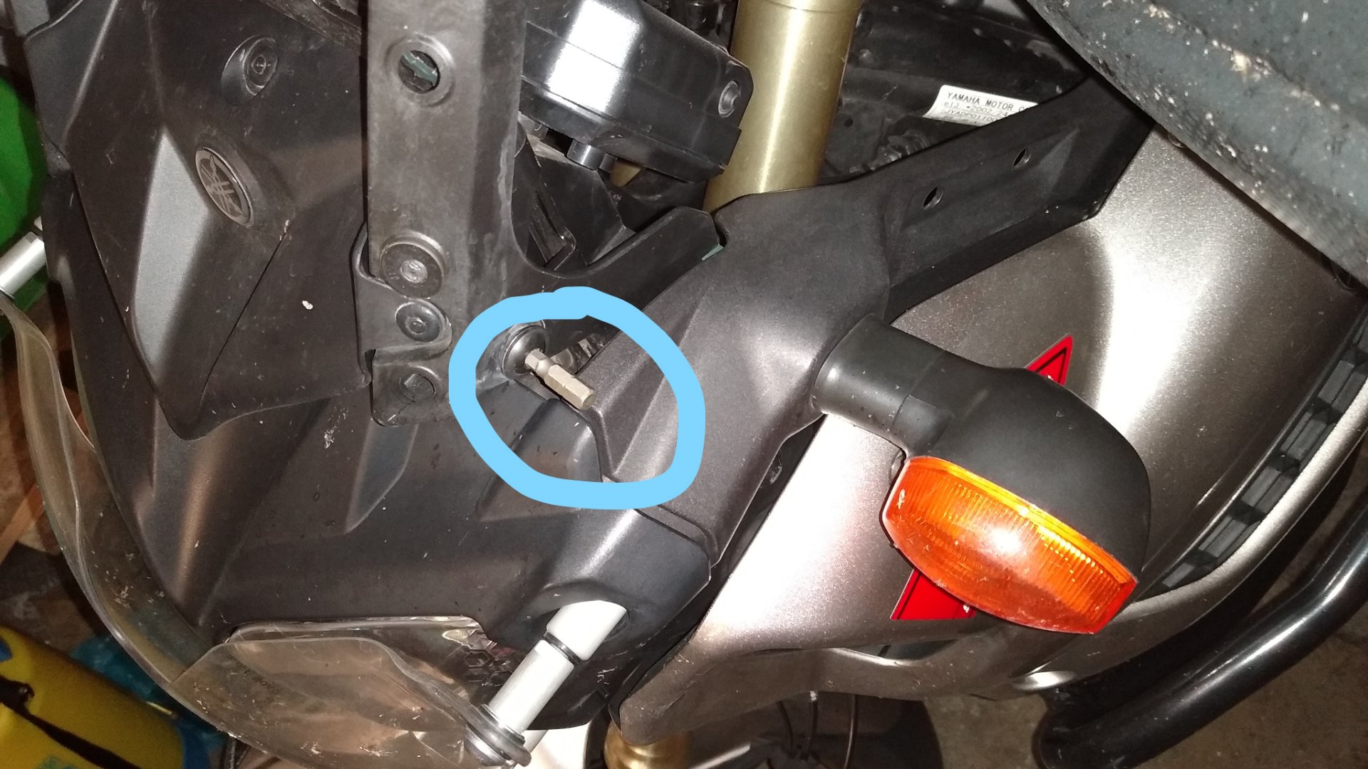

STAY 1 Benötige Hilfe
Wenn ich die Schraube herausdrehe fällt dann eine "Mutter" herunter oder ist sie am STAY 1 befestigt.
Danke

Hi Frank,
wenn ich das Teil richtig identifiziert habe, fällt da nix runter.
Schraube und Unterlegscheibe und dahinter eine Art "Gummidübel".
Ich habe allerdings in den Ersatzteilen der DP07 gesucht, nicht bei der DP01.
Ich hoffe es hilft dir weiter.
NavWil
NavWil

Re: STAY 1 Benötige Hilfe
Vielen Dank NavWil,
ich glaube auch das es einer von den "Gummidübel" ist. Ich kann es leider nicht richtig an der Dicken sehen, obwohl ich das Windschild ab gebaut habe. Und in den Teilekatalog kam ich gestern Abend nicht rein.
Mal nachher bei Tageslicht schauen.
Nur so am Rande, die Schraube löst sich immer wieder. Möchte sie mit Loctite sichern.

Es kann schon sein, dass der Gummi abgerissen ist. Der altert. Dann kann sich die Schraube lösen.Frankziscaner hat geschrieben: ↑Mi 1. Sep 2021, 07:17 Nur so am Rande, die Schraube löst sich immer wieder. Möchte sie mit Loctite sichern.
Einfach eine neue einsetzen.
Gummimutter

Ist das nicht die Schraube die auch für die Windabweiser benutzt werden? Mir scheint es jedenfalls so.
Schau mal hier im Link dort ist eine PDF wo man auch diese Gummi Schraube sieht.
https://xt1200z-forum.de/viewtopic.php?p=125121#p125121
Gruß Floh
Gruß Floh
Vielen Dank an Euch.
Das Rätzel ist gelöst.
Da ich den Navihalter von SW montiert habe, ist die Mutter an dem Halter befestigt.
Werde es mit ein wenig Loctite sichern und beobachten.
Wünsche euch eine schöne Woche
