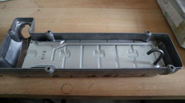

2. Die Entlüftungsgase entstehen an den Kolbenringen vorbei. Sie werden aber nicht einfach via Lufi-Box Richtung Saugrohr gesaugt, sondern vorher von Öl entmischt. Dieses findet im erweiterten Kurbelraum statt; erweitert, weil diese Entmischung im Raum über der Nockenwelle stattfinden kann. Auf dem Bild sieht man das Blech, über dem zur Haube hin der Beruhigungsraum / Entmischungsraum für die Kurbelraumgase gebildet wird, die rechts am Ende eintreten. Der "Spazierstock" - so nannten wir dieses Röhrchen
