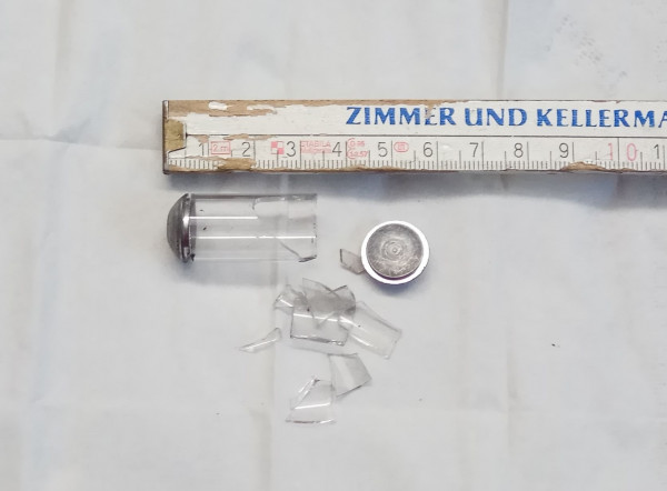

ich habe mir am Wochenende mal die Zeit genommen, den Scheinwerfer komplett auszubauen und bin zu dem Schluss gekommen, ich lasse ihn erst einmal zu.
Allerdings hatte ich bei Ausbau festgestellt, dass im Gehäuse etwas rappelt. Nachdem ich beide Schutzkappen für den Austausch der Leuchtmittel geöffnet und ein bisschen geschüttelt hatte, lag folgendes auf der Werkbank (siehe Anhang).
Frage: was ist (war) das? Es handelt sich um einen Glaszylinder, ca. 4 cm lang und einen cm im Durchmesser mit zwei Metallkappen an den Enden. Könnte es eine zerbrochende Glühbirne sein, die an beiden Enden die Kontakte hat?
Nach der Montage scheinen wieder beide Blenden sich zu bewegen. Zumindest verändert sich das Licht beim Umschalten zwischen Abblendlicht und Fernlicht.

Hi Martin,
ich denke die Frage hast du dir schon selbst beantwortet.
Das sieht nach dem Glaskolben einer H7 Birne aus.
Neues Leuchtmittel einbauen und gut.

Nein, so einfach ist es nicht.
Erstens hat eine H7-Birne einen anderen Glaskörper und einen Anschlußsockel, der nicht gefunden wurde und auch nicht mehr im Gehäuse ist, da es nicht mehr 'klötert'. Und zweitens waren diese Teile nicht in einem der beiden Lampen selber, sondern weiter hinten irgendwo im Gehäuse.
Wer hat dazu eine andere Idee?

Könnte das eine Soffittenlampe sein?
Hatte ich auch schon gedacht, kam bloss nicht auf den richtigen Namen.
Aber: Wo ist eine solche Birne im Lampengehäuse montiert? Und was hat sie für eine Funktion?
Fragen über Fragen....
Wer dazu eine Antwort weiss, gerne hier

Vielleicht ist das die scheinwerferinneraumbeleuchtung bei Wartungsarbeiten.
Na spass beiseite, vielleicht ist das Teil schon seit der Fertigung drinnen, zb von einer Inspektionslampe oder Testlampe.

Ich denke auch... Fritz hat Recht, das Zeug gehört nicht zum Scheinwerfer-Innenleben. Da die Fernlicht - Ansteuerung ganz unten sitzt, wird einer von den Brocken blockiert haben.
