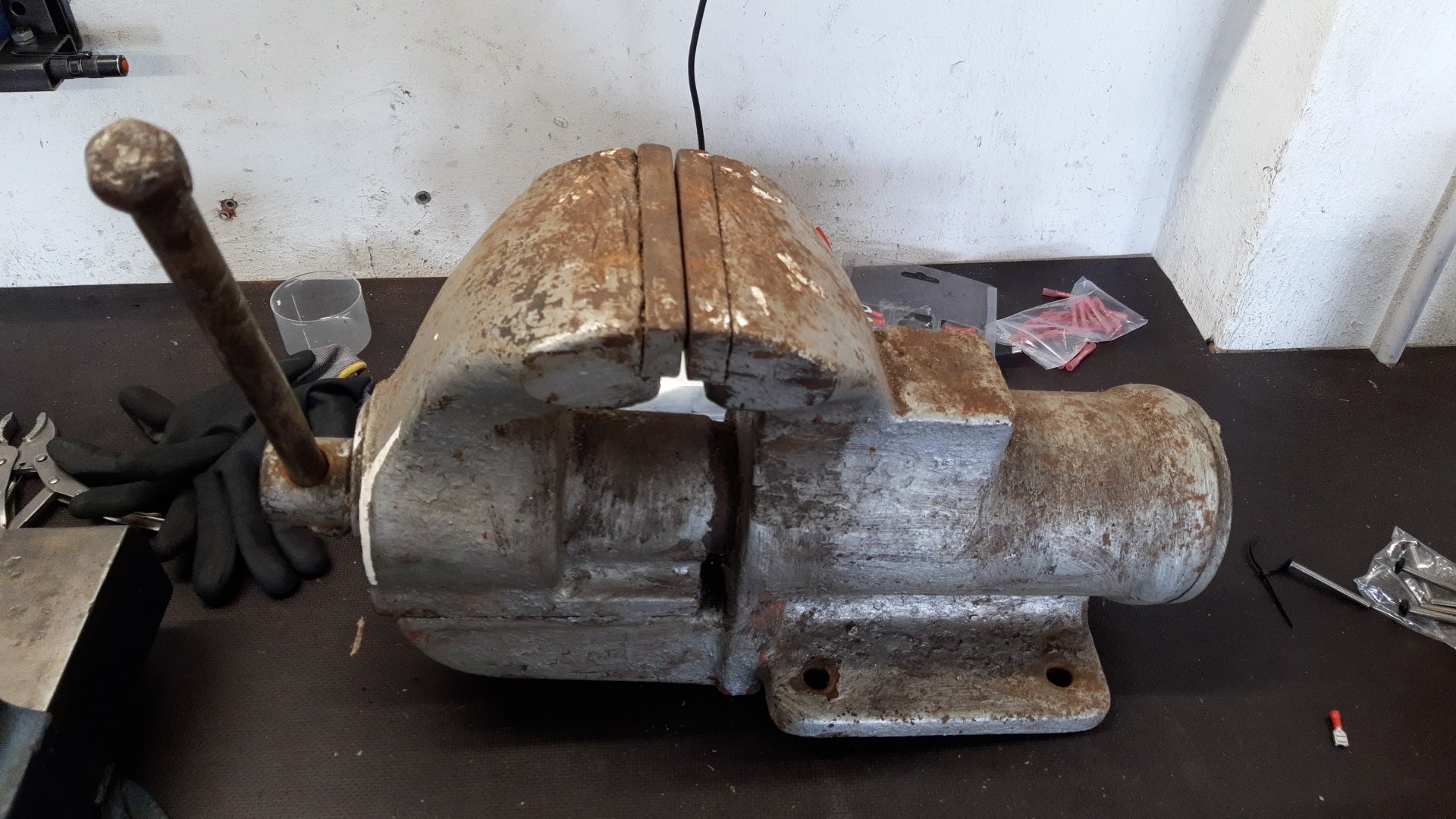

ich habe aus Opas Keller einen uralten riesigen Schraubstock erworben.
Die Schrauben die da verbaut sind haben einen Durchmesser von nahezu 9mm (+- 0,2mm).
Gibt oder gab es mal m9 Gewinde? Ich finde dazu leider nichts.
Ich möchte die Schrauben nach Möglichkeit ersetzten und die Gewinde im Schraubstock nach schneiden.
Hier noch das gute Stück mit sage und schreibe 44 kg:

Danke schon mal für die fleißigen Antworten!
Alle Schrauben die da dran sind, haben die gleiche Größe! Schrauben für Backen, Schrauben für Blech vorne das die Welle (Spindel) hält und auf der Rückseite eine Platte in dem das Gewinde für die Spindel ist.
Ich mache nachher mal Fotos. Dann wird es offensichtlicher.

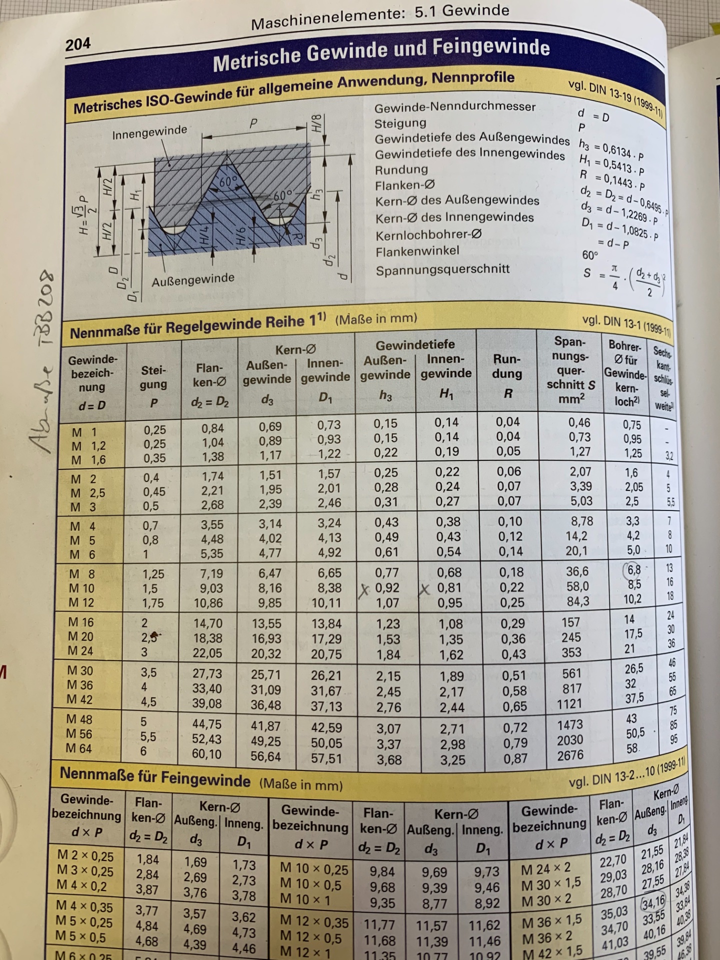

Mit dem Außendurchmesser kommst Du dabei nicht weit.Daniel-Ernesto hat geschrieben: Di 20. Apr 2021, 12:45 Die Schrauben die da verbaut sind haben einen Durchmesser von nahezu 9mm (+- 0,2mm).
Miß doch mal die Steigung. Die ist bei 3/8" = 1,588 mm. Das heißt über 5 Gänge gemessen wären das 7,938 mm: Die Schieblehre auf 8 mm eingestellt müßte das gut erkennbar sein. - Ich kann mir gut vorstellen, daß im Schraubstock "aus Opas Keller" Zollgewinde verwendet wurde. In den Grauguß-Kurbelgehäusen bei MAN verwendeten wir einst auch Zoll-Gewinde - zu einer Zeit, als Dein Opa noch jünger war (und ich auch
M9 hat das gleiche Gewindeprofil wie M8, also Steigung 1,25 mm. Über 5 Gänge wären das 6,25 mm - ein gut erkennbarer Unterschied zum 3/8 Zoll-Gewinde.
Machen kann man alles, aber warum willst Du das machen ? Ist ein Gewinde hinüber oder eine Schraube ? Wenn Platz ist wäre M10 an der Stelle eine Möglichkeit.Daniel-Ernesto hat geschrieben: Di 20. Apr 2021, 12:45 Ich möchte die Schrauben nach Möglichkeit ersetzten und die Gewinde im Schraubstock nachschneiden.
Klar, das gibt es das. Dir sind schon viiiieeeele Autos begegnet, bei denen die Pleueldeckel mit M9 angeschraubt waren
Man muß sich folgendes vor Augen halten:
M8 hat einen Spannungsquerschnitt von 36,6 mm², bei M10 sind es schon 58 mm², also 59 % mehr
Noch eins drunter: M6 hat einen Spannungsquerschnitt von 20,1 mm², bei M8 sind es schon 36,6 mm², also 82 % mehr
Die dickere Schraube bringt durch den stärkeren Querschnitt mehr Schraubenkraft, mehr als man braucht, und die muß "gebändigt" werden. Dazu kommt der Platzbedarf für den Schraubenkopf und das Schraubwerkzeug, und die Auflagefläche muß vergrößert werden. Dummerweise muß auch das Durchgangsloch größer sein, was Auflagefläche kostet und das Bauteil schwächt.
