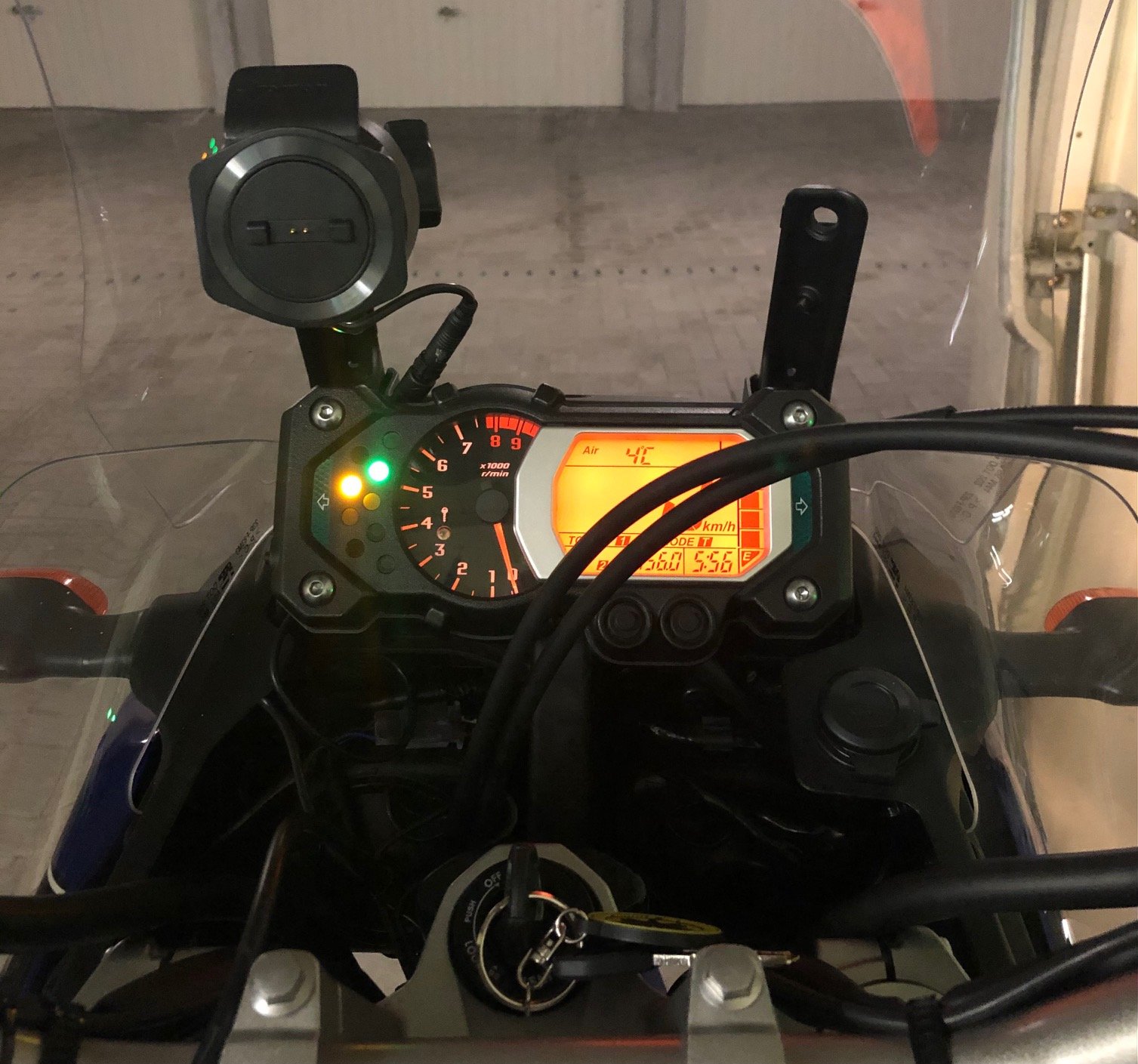

Ich bin jetzt drei Mal mit der :xt12: ausgefahren, Jahrgang 2013.
Ich hätte gerne freie Sicht auf die Anzeige, bin es mir auch so gewohnt von anderen Motorrädern.
Wie habt ihr das Problem gelöst oder ist dies ein ganz spezielles Yamaha Gütezeichen dass die Gaskabel die Sicht verdecken müssen. :hirn:
Siehe Bild wie das bei mir aussieht.

Hallo resi,
ich habe zwar eine DP07, aber bei mir laufen die Züge viel tiefer und beeinträchtigen bei mir nicht die Sicht auf die Instrumente. (siehe Bild)
Mal sehen was die Kollegen mit der DP 01 oder 04 zu dem Problem sagen.
Vielleicht kann man die Bowdenzüge etwas "tiefer ziehen" und so freie Sicht herstellen.
Harald

Da hat schon der eine oder andere hier im Forum seinen Gaszug weiter nach unten verlegt.
Lässt sich auch recht ordentlich mit Kabelbinder erledigen.
Ich habe mir eine Lenkererhöhung und einen anderen Lenker gegönnt.
Danach war der Zug auch aus dem Blickfeld.
Such mal ein wenig im Forum.

Auch bei mir ist ein Kabelbinder das Mittel der Wahl. DP01

Danke Leute für die Vorschläge und Links.
Ich werde mich dann ans Werk machen die beiden Kabel aus dem Sichtfeld zu bekommen.
Ich hatte etwas Angst hier etwas kaputt zu machen da sich die Kabel doch ziemlich steif an fühlen.

Yup, Kabelbinder....war das Erste was ich verändert habe :daumen:

Nur mal so: bin 1.80 m hoch und fahre eine DP01 mit original Fahrersitz in hoher Stellung. Ich habe kein Problem mit den Zügen. Vielleicht seit ihr für diese ausgewachsene Reiseenduro einfach zu klein gewachsen. :denker:

horscht hat geschrieben: Sa 16. Jan 2021, 19:42 Nur mal so: Vielleicht seit ihr für diese ausgewachsene Reiseenduro einfach zu klein gewachsen. :denker:
DP01, Fahrersitz 3 cm höher aufgebaut, in hoher Stellung, 187 cm klein und keine Probleme mit der Sicht. :daumen:

Ich habe oben den Link zum Thread „Das leidige Gaszugthema“ schon mitgeteilt. Dort gibt es auf fünf Seiten viele Ideen und Möglichkeiten das Gaszugthema in den Griff zu bekommen. Hier nochmal der Link :mrgreen:
