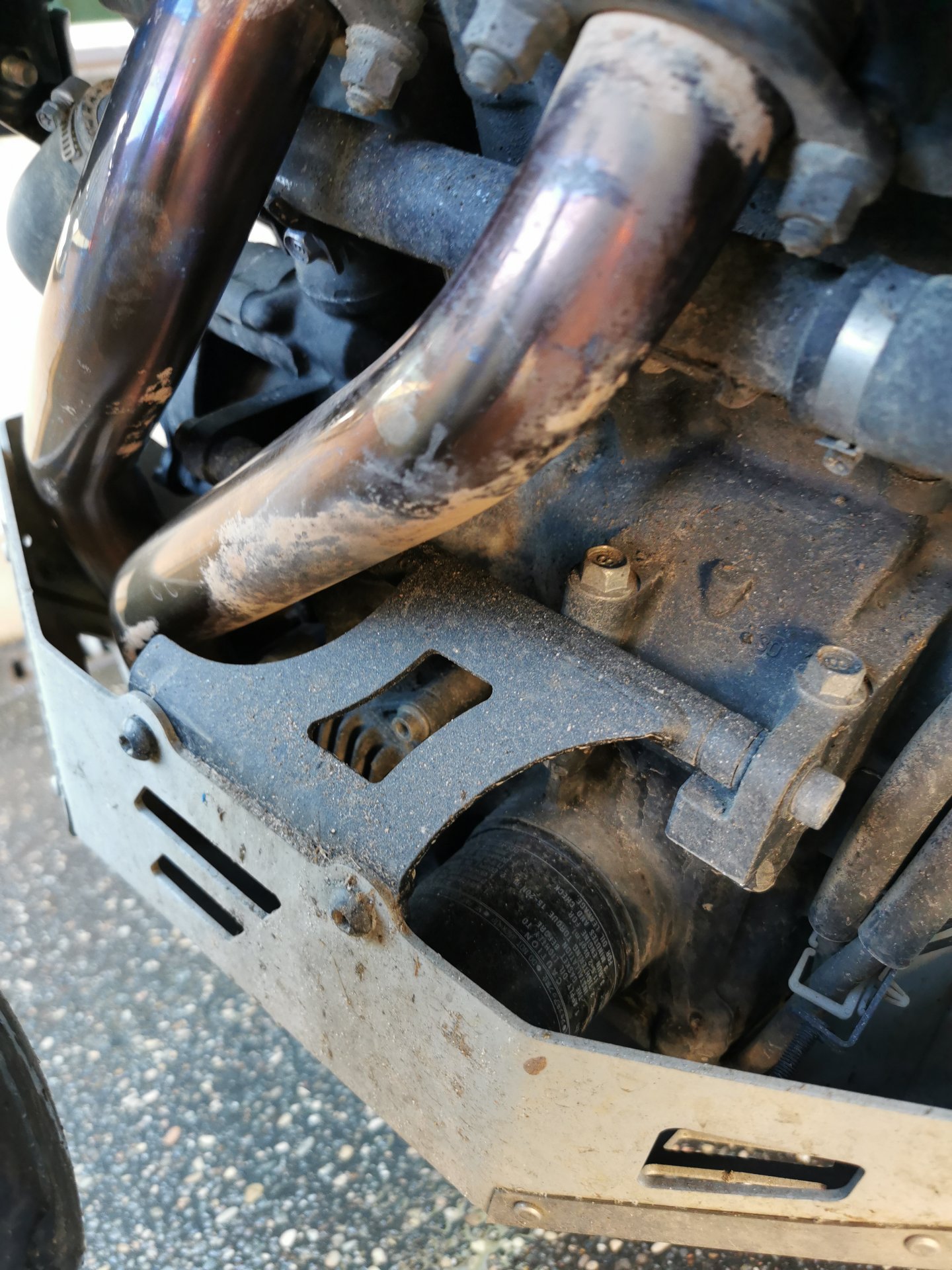

Ich hab dir mal ein Bild angehängt wie das bei Givi ist
Fahre Ich Offroad nehme Ich nicht absichtlich in Kauf mich auf die Schnauze zu legen.
Allerdings gehört für mich dazu das die Skid Plate je nach Situation auch Kontakt hat und haben darf.
Nur zu dem was Yeti meinte
In Hechlingen im Enduropark ist halt alles auf die Bodenfreiheit der 1250 GSA ausgelegt, dass schafft die XT halt nicht.
Dann macht es oft mal Klong an Stufen, Stämmen, Kanten o.Ä.
Könnte das die Motorplatte nicht ab, wäre Sie mMn fehl am Platz, hat mit der Dicken ja erstmal nix zu tun.
Ich habe bei mehreren Stürzen und aufsetzern die Belastbarkeit strapaziert und wurde mit nichts gestraft außer der verbogenen Platte

Trigger hat geschrieben: Mi 16. Dez 2020, 12:43... Ich hab dir mal ein Bild angehängt wie das bei Givi ist![]()
Hab eben mal draußen bewusst auf die Laschen geschaut. Soweit, so gut. Weiter unten mehr.
... auch d'accord. In dem weiter oben verlinkten Video von Franz sieht man ja auch, was die XT alles ab kann. Sicher war die Maschine im Video anschließend ordentlich lädiert, das sieht man ja so erstmal nicht. Aber sie blieb offenbar jederzeit fahrbereit, nur das zählt für den Moment...Trigger hat geschrieben: Mi 16. Dez 2020, 12:43... Fahre Ich Offroad nehme Ich nicht absichtlich in Kauf mich auf die Schnauze zu legen. Allerdings gehört für mich dazu das die Skid Plate je nach Situation auch Kontakt hat und haben darf. ...
Es bleibt dabei: F = m * a, a = min. g oder höher, kommt auf die Situation an.
Und dann ist da noch m, und da kann m = 261 kg XT + Zubehör sein oder eben m = 108 kg (z.B. Beta Alp 200). Ich setze mal denselben Fahrer an, dann ist dessen m "neutral"...
Also müssen die Lager passend positioniert sein, um die Kräfte aufzunehmen. Nicht umsonst gibt es ja Diskussionen darüber, wo resp. ob nun Sturzpads oder -bügel besser sind...
Trigger hat geschrieben: Mi 16. Dez 2020, 12:43... Könnte das die Motorplatte nicht ab, wäre Sie mMn fehl am Platz, ...
Insofern eben doch, weil die eingeleiteten Kräfte abhängig vom Gewicht der Dicken sind...
Dann sind die Aufnahmen ja offenbar stabil genug für ein breites Einsatzgebiet. Wenn ich mir so überlege, wo Erik Peters seine XT überall rumgeprügelt hat oder seinerzeit Mathias auf der Panamericana (vgl. "Ende Gelände")...Trigger hat geschrieben: Mi 16. Dez 2020, 12:43... Ich habe bei mehreren Stürzen und aufsetzern die Belastbarkeit strapaziert und wurde mit nichts gestraft außer der verbogenen Platte...
