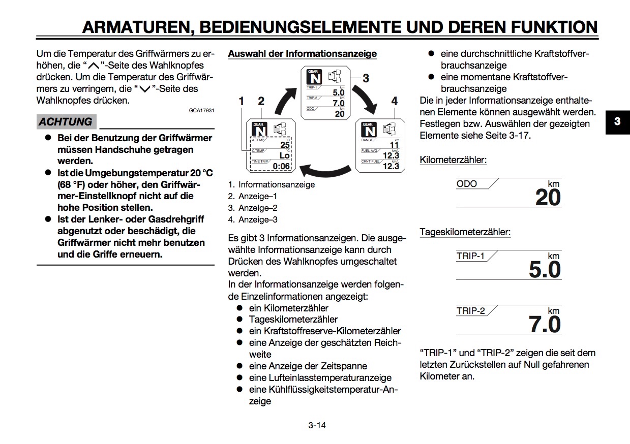

Hallo!
Die Bedienungsanleitung sagt folgendes:
Achtung!
-Bei der Benutzung der Griffwärmer müssen Handschuhe getragen werden.
-Ist die Umgebungstemperatur 20 Grad oder höher, den Griffwärmer-Einstellknopf nicht auf die hohe Position stellen.
Meine :xt12: war kein Jahr alt und hatte keine 10Tkm gesehen. Ich hatte ca. 4 Stunden, im ununterbrochen Starkregen, die Griffheizung auf höchster Stufe im Dauerbetrieb, bis die Heizleistung spürbar nachgelassen hat. Sie ist dann ganz ausgefallen, ging dann wieder - bis dann gar nichts mehr ging und sie auch nicht mehr im Menü erschienen. Zeitweise waren die Umgebungstemperaturen 20 Grad und höher.* Mein Händler hat die Heizgriffe anstandslos auf Garantie getauscht.
Ich habe dann im Menü die höchste Stufe von 10 auf 8 gestellt, was immer noch mehr als ausreichend ist. Seitdem funktioniert meine Griffheizung, seit vielen tausend Kilometern, anstandslos.
Ich vermute mal, wenn die Griffheizung auf höchster Stufe läuft und die Hitze kann nicht schnell genug abgeführt werden, dann brennt die Heizung schlicht und einfach durch. Kann man doof finden, aber ich mag sowas. Lieber zuviel Power, die mit Bedacht eingesetzt werden muss, als zu wenig.
Ich finde das gut, so wie ich alles an dem Motorrad toll finde. Für mich ist das die beste Griffheizung, die ich jemals in den Händen hatte.
Aber wenn ich Unrecht habe und sie jetzt nochmal kaputt geht, kaufe ich mir auch was aus dem Zubehör.
*meine wasserdichten Handschuhe waren voll gelaufen. Die sind auch von innen Wasserdicht. :lol:
Gruß Steffen
