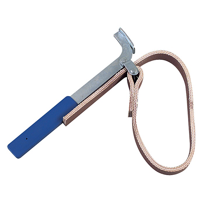

am einfachsten geht das mit sowas

ich habs probiert, aber auch der Ölschlüssel rutscht durch.
