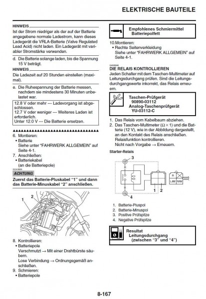

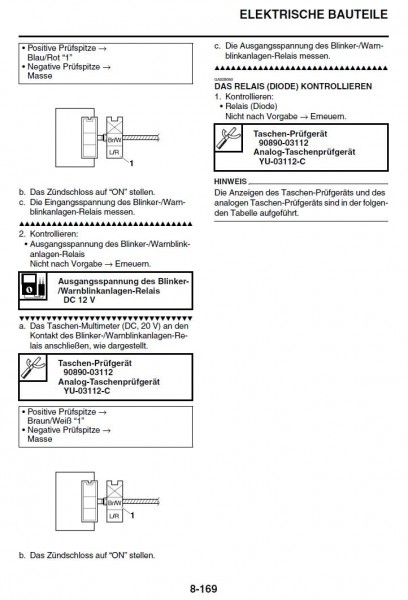

Hier noch Unterstützung zur Fehlersuche aus dem Werkstatthandbuch (darf ich das hier so reinpacken? -> Admins: falls nicht, bitte löschen...). Ich denke, in der Logik-Checkliste kannst du / die Honda Werkstatt bei Punkt 5 anfangen. Gutes Gelingen!
