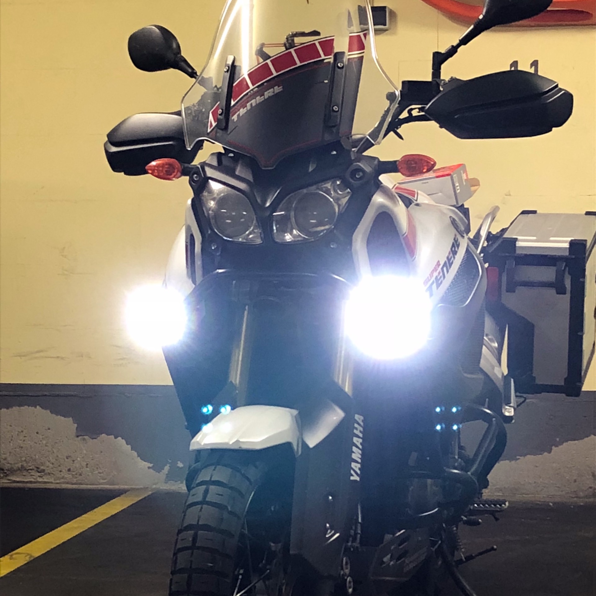

Hallo Stefan, danke für die Erklärung. Das ist mir zwar noch nie aufgefallen, klingt aber plausibel
Die Sache hat nur einen Haken: Es müßte so geschaltet sein wie bei jedem Auto, sprich "Abblendlicht an / Tagfahrlicht aus".
>Tagfahrleuchten (TFL) dienen der besseren Erkennbarkeit von Kraftfahrzeugen bei Tageslicht mit möglichst geringem Energieverbrauch. Der Anbau an Krafträdern (Zweiräder über 45 km/h bauartbedingter Höchstgeschwindigkeit oder über 50 cm3 Hubraum) ist zulässig, aber nicht vorgeschrieben.
Aufgrund einer Änderung von § 17 StVO darf ab dem 1.4.2013 bei Motorrädern am Tag anstelle des Abblendlichtes auch mit eingeschalteten Tagfahrleuchten gefahren werden.
Unabhängig von der Ausrüstung eines Fahrzeugs mit TFL ist gemäß § 17 StVO das Abblendlicht einzuschalten bei:
erheblicher Sichtbehinderung am Tag durch Nebel, Schneefall oder Regen
Dämmerung, Dunkelheit oder wenn die Sichtverhältnisse es sonst erfordern.<
Quelle:TÜV Nord
Heißt also, wir müssten zusätzlich zum TFL nur noch die Schaltung so ändern, das wahlweise das Eine oder das Andere leuchtet.

ist das Abblendlicht eingeschaltet darf das Tagfahrlicht, wenn es weiterhin eingeschaltet bleibt, nur gedimmt betrieben werden.
So ist es bei meinem Tiguan 1 mit Bi-Xenon und LED Tagfahrlicht.
Wollte ich erst so nicht wahrhaben und habe mich ein wenig mit der Thematik befasst.

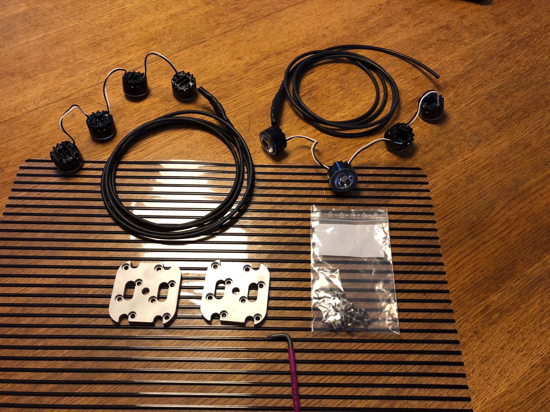

Von Hella gibts LEDay Flex
https://www.hella.com/daytimerunninglig ... -1778.html
Das sind die die es bei Touratech damals für die XT gab und bei Altrider evt. noch gibt.
Am Kabelsatz für die LEDay Flex gibt´s auch einen "Remute" Eingang.
Wird der mit Strom beaufschlagt, werden die LEDs gedimmt.
Die dürfen dann so mit dem Abblendlicht betrieben werden.
Wäre eine Möglichkeit Tagfahrlicht legal zu betreiben.
Da außen angebaut sah das aber so kacke aus, habe die momentan noch nicht im Einsatz.

Möchte das aber noch umbauen und die Hella LEDay Flex unter den Hauptscheinwerfern montieren.
Abblendlicht wird dann aber abgeschaltet, für Lichthupe habe ich noch einen Zusatzscheinwerfer der momentan nicht montiert ist.
Wird das Abblendlicht eingeschaltet, dimmen die Hella automatisch.
Die Standlicht funzeln müssten bei dieser Kombi dann aber ausgeschaltet bleiben.
So wäre es eine zugelassenen und legitime Möglichkeit.
