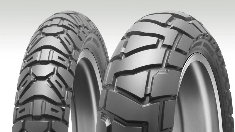

Dunlop Trailmax Mission / Neuer Reiseenduroreifen
Moin,Moin"Wir haben zwei Leben und das zweite beginnt, wenn du erkennst, dass du nur eins hast.“

Re: Neuer Reise-Enduroreifen von Dunlop
moin, optisch sieht er mal nach einem Reifen aus, der eventuell was könnte. Aber ob der was kann, werden die ersten Tests wohl zeigen.
Aber optisch trau ich dem keine 50/50 zu, eher 70/30 aber abwarten. Bilder können auch täuschen.

Re: Dunlop Trailmax Mission / Neuer Reiseenduroreifen
na das hört sich doch alles vielversprechend an
