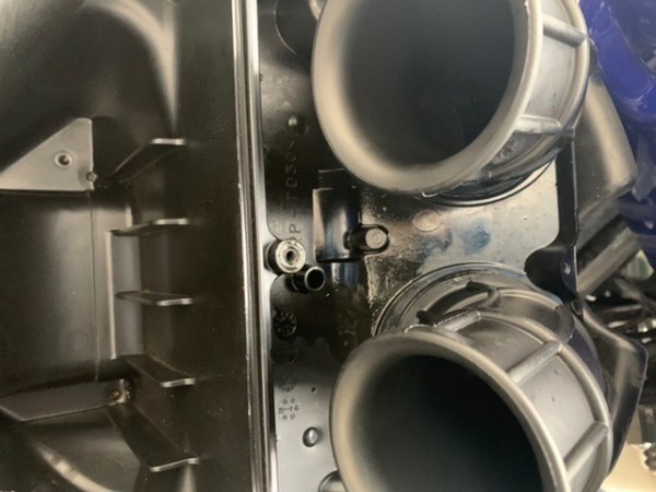

Guten Morgen Mitglieder,
nach einer schönen Pfingsttour, vielen gesammelten Kadavern und nun anhaltendem Regen habe ich mich für eine Putzaktion an meiner :xt12: entschieden. Habe gedacht ich schaue nach 20.000km Gesamtlaufleistung mal den Luftfilter an.
Auf den Bildern erkennt man im Lufi-Kasten spüren von Öl/Benzin.
Der Lufi selbst müffelt auch nach Benzin und ist leicht dunkel. Der wird jetzt gleich mal getauscht,aber kann mir jemand sagen woher das stammt?
Hab noch nix dazu gefunden.
Gruß Marco

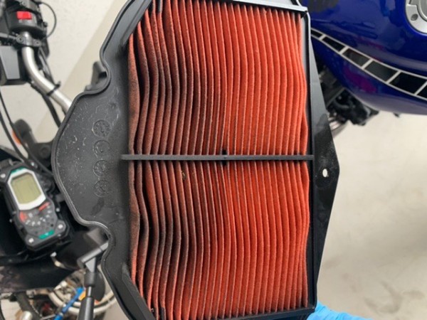

Hier noch der Lufi

Hallo Marco,
ist alles ganz normal. Ein bisschen Ölnebel gelangt durch die Motorentlüftung in den Lufi Kasten und wird von dort wieder in den Motor zurück zur Verbrennung gesaugt.
Auf deinen Bildern ist alles fast furztrocken - also alles ok.

Vielen Dank für die Antwort,das beruhigt mich ungemein :daumen:

Hi.
du hast am Luftfilterkasten auch links unten einen kleinen Ablauf mit Durchsichtigen Schlauch daran, dort sammelt sich dann etwas Öl.
Blöd daran ist nur, wenn der Tank montier ist, kommt man da fast gar nicht ran......
Ich habe mir den schlauch letztens verlängert bis runter zu den anderen überlaufschäuchen, mit einem verbinder dann wieder das durchsichtige "Endstück" drauf, jetzt sehe ich früh genug wenn sich da etwas sammelt und kann das dort ohne demontage ablassen (weniger wie ein Schnapsglas :-) ).
Hatte Honda damals schon an der NTV verbaut, da hatte ich das gesehen und diese Idee dann an der XT umgesetzt.
