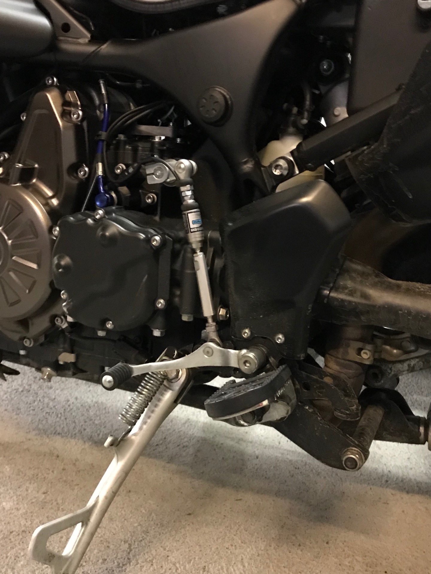

Fussrasten:
Ich habe auch die Pivot Pezg - Fussrasten im Einsatz. Als erstes kann ich mal sagen, dass sie sehr hochwertig verarbeitet sind. Ich bin nicht Mechaniker und kann deshalb nicht sagen, ob die "gehohnt" sind. Ist auch egal; da wackelt und lottert nichts. Keine Spur von Vibrationen. Wer viel im Stehen fährt, wird schnell eine spürbare Entlastung des Fussgelenks verzeichnen.
Ich habe sie allerdings aus einem anderen Grund eingebaut. Ich möchte beim Fahren mein Fussgelenk möglichst in einer neutralen Stellung halten, d.h. die Fussfläche soll rechtwinklig zum Schienbein sein. Also zeigt die Fussspitze leicht nach unten. Aus diesem Grund habe ich die Pivot Pezg - Rasten abgeändert. Da wo Original der vordere Anschlag ist, ist jetzt bei mir die Mittelstellung. Also sind die Rasten in Ruhestellung schon nach vorne gekippt.
Allerdings braucht es für diese Abänderung schon ein gewisses Können in Metallbearbeitung und eine entsprechend eingerichtete Werkstatt. Ein Metallbauer oder ein Mechniker kann das. Foto folgt.
Letztlich muss jeder für sich selber rausfinden, wie's passt.

Fussrasten:
