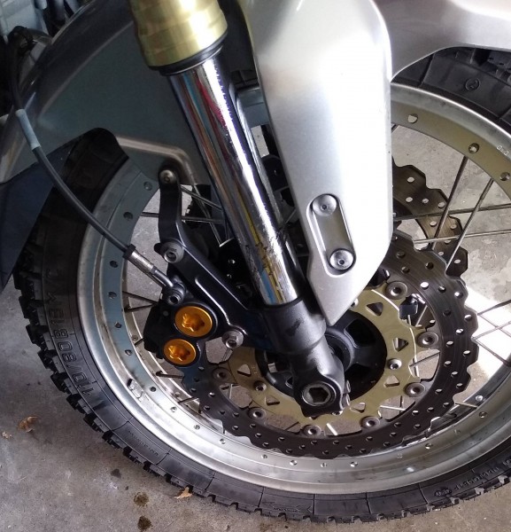

Hallo, heute ist mir wehrend meiner Tor aufgefallen das der Simmerring der Gabel vorn re. undicht ist.
Da zu habe ich paar Fragen.
Ich denke das man beide Seiten tauschen sollte?
Oder?
Oder sollte man sogar den kompletten Gabelreparatursatz nehmen?

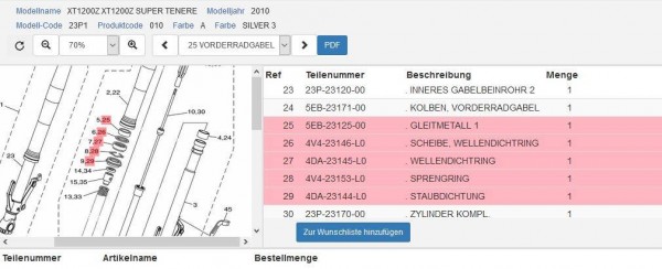

Habe mal geschaut was man benötigt:
+ das Öl.
Habe ich noch was vergessen. OK alles x 2
Ohne Öl bei KFM 112 € . Also wehre der Satz bei Off T Road günstiger
Schöne Ostern noch.

Hallo Thomas,doppelklick hat geschrieben: So 12. Apr 2020, 21:39 Guckst Du hier:
viewtopic.php?p=59307#p59307
hatte ich schon gesehen. Danke und auch die anderen Beiträge.
Ich als Schrauberlegastheniker kann aber ohne T.Nummern nichts damit an fangen.
Gruß Frank
