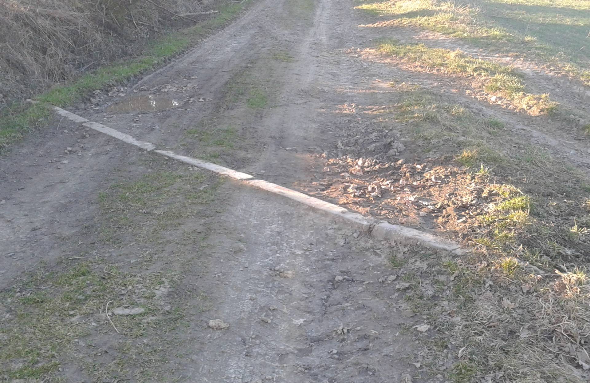

Bei dem derzeit vorherrschenden schönen Wetter hatte ich heute mal wieder bissl im Dreck gespielt. Die Freude währte jedoch nicht lange.
Beim Überfahren einer Querschwelle auf einem Feldweg (siehe Bild) gab es ein mittellautes Krachen und mir schwante Böses! Durch diesen, hier schonmal gelesenen Beitrag, dachte ich sofort "KOTFLÜGELVERLÄNGERUNG"! Das Tempo beim Überfahren der Querschwelle betrug geschätze 50 km/h.
Also angehalten und böser Geruch nach vorkokeltem Kunststoff machte sich breit.
Den Rest erzählen die folgenden Bilder...
Die Kotflügelverlängerung von OTR hat sich beim Einfedern voll im Motorschutz von Touratech verhakt.
Ich möchte mir nicht vorstellen, was hätte passieren können, wenn DAS beim scharfen Anbremsen mit Sozia bergab in einer Spitzkehre in den Dolomiten passiert wäre.
In den nächsten Tagen werde ich diese Bilder beiden Herstellern zukommen lassen. Wird sie wahrscheinlich nicht wirlich anheben, aber immerhin können sie dann nicht behaupten sie hätten von nichts gewußt. Zumal es ja nicht der erste Fall ist!
Gruß Manne

unswitchable hat geschrieben: ...... aber immerhin können sie dann nicht behaupten sie hätten von nichts gewußt. Zumal es ja nicht der erste Fall ist!
Jetzt muss ich aber mal ganz ketzerisch einwerfen. "Du hast es ja auch gewusst und das Risiko trotzdem in Kauf genommen"
Wie hätte das ausgesehen, wenn in dem von Dir geschilderten fiktiven Fall (mit Sozia scharf angebremst) etwas dramatisches passiert wäre ? Teilschuld ?
Prinzipiell ist JEDER der hier mitliest und die Kombination verbaut hat, mit schuldig an eventuellen dadurch verursachten Unfällen ..... oder?
unswitchable
Re: Kotflügel kollidiert mit Motorschutz
Ich kann dir ja nicht mal widersprechen.
Leider hatte ich den Beitrag damals erst NACH der Montage der Kotflügelverlängerung gelesen.
Die Hersteller hätten sicher damit argumentiert, dass jeder dafür Sorge zu treffen hat, dass Anbauteile das Fahrverhalten nicht negativ beeinflussen.
Wie aber soll ich, als Endverbraucher, überprüfen ob diese beiden genannten Teile sich nicht in's "Gehege" kommen? Sei es wie es ist, Gottseidank ist außer Sachschaden nix passiert und ich werde in Zukunft auf die Verlängerung verzichten.
Mit meinen Beitrag wollte ich ja auch nur Andere vor o.g. Kombination warnen!
Gruß Manne
