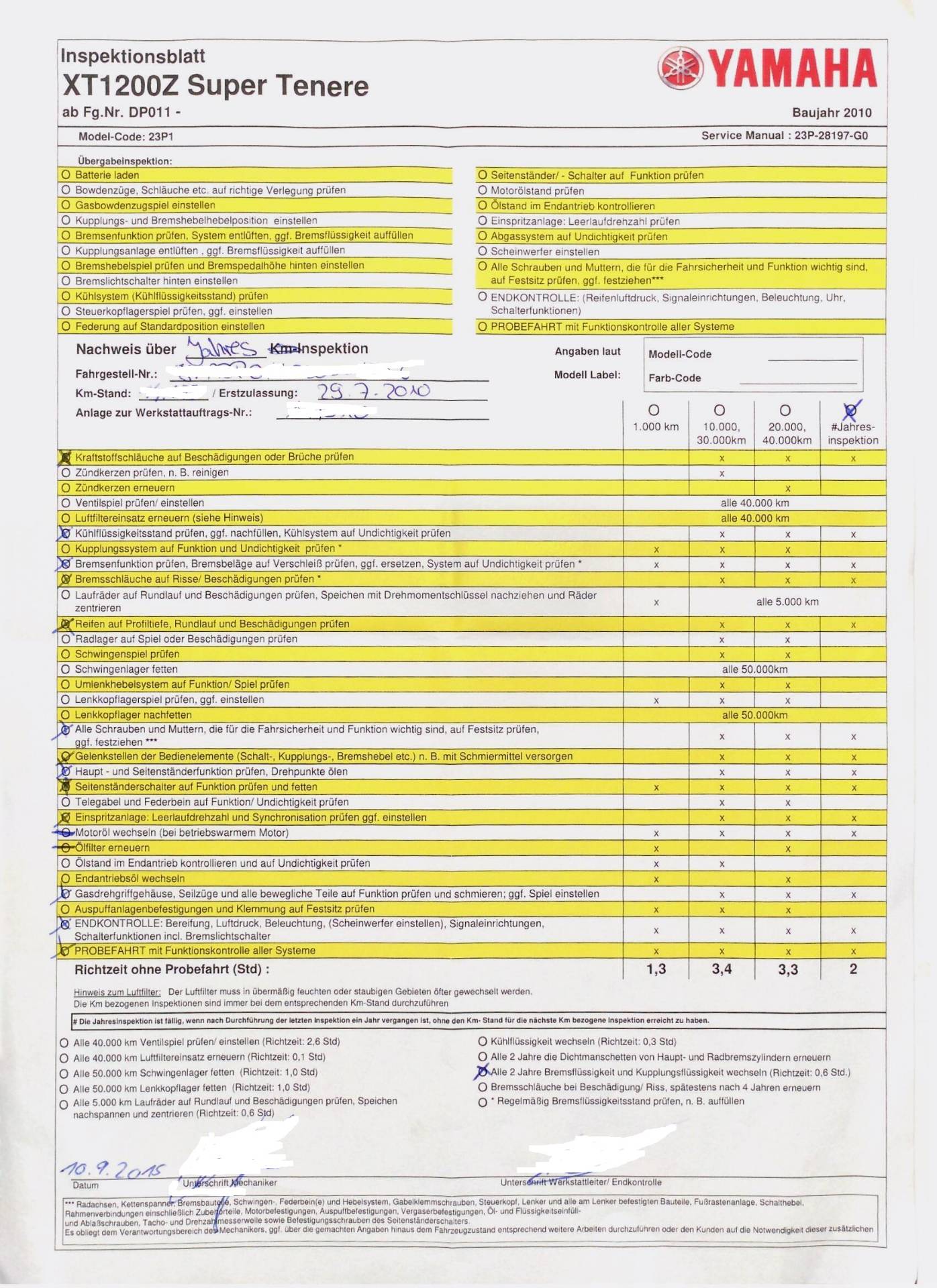

Laut beigefügtem Inspektionsblatt für die DP01 müsste es folgendermaßen aussehen:
1.000km .... 1,3 Stunden
10.000km .. 3,4 Stunden
20.000km .. 3,3 Stunden
40.000km mit Ventilkontrolle .... 3,3 + 2,6 Stunden
40.000km mit Ventileinstellung .. 3,3 + 2,6 Stunden
50.000km (entspricht 10.000km plus Zusatzarbeiten für 50.000km) ... 3,4 + 2,0 Stunden
Speichenkontrolle ... 0,6 Stunden

Danke Franz,
aber meinst Du die AWs bei der 40.000-der ist gleich egal ob die Ventile nur kontrolliert oder eingestellt werden?
Ich kanns zwar so lesen aber ich kanns mir nicht vorstellen.

Hallo Rainer,
das glaube ich auch nicht.
Bei meiner
war die Inspektion mit Ventileinstellen teurer als die ohne Einstellen.
Der Unterschied betrug 175 EUR, aber bei der teureren Inspektion wurde auch die Bremsflüssigkeit mit gewechselt.

Ja,
ich weiß ich nerve
Berechnet Yamaha nun 10 AWs oder 12 AWs für eine Arbeitststunde

Habe nachgeschaut, die Zehntausender hat 42 Arbeitseinheiten M10. Bei 3,4 Stunden musst du dir das selbst ausrechnen......Und eine Probefahrt wurde zusätzlich nicht abgerechnet. (Yamaha Klein Dillingen)
Gruß Rolf
